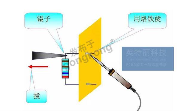

一、分点拆焊法对卧式安装的阻容元器件,两个焊点距离较远,可采用电烙铁分点加热,逐点拔出。如果引脚时弯折的,用烙铁头撬直后再行拆除。拆焊时,将pcb竖起,一边用电烙铁加热待拆元器件的引脚焊点,一边用镊子或尖嘴钳夹住元器件引脚轻轻拉出。

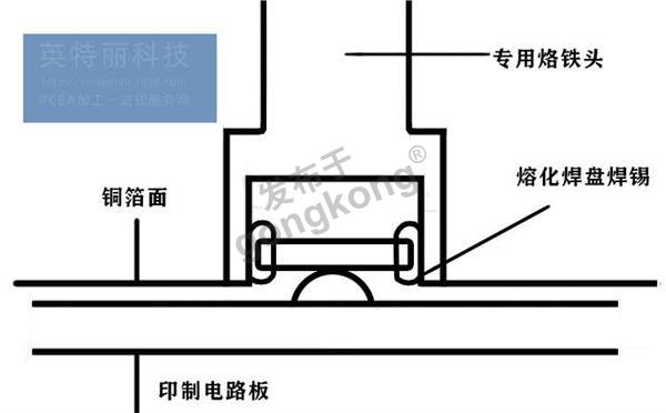

二、集中拆焊法由于排电阻器的各个引脚是分开焊接的,使用电烙铁很难将其同时加热,可使用热风焊机快速加热几个焊接点,待焊锡熔化后一次性拔出。
三、保留拆焊法用吸锡工具先吸取被拆焊接点的焊锡。一般情况下都能够摘除元器件。如遇到多引脚电子元器件,可以借助电子热风机进行加热。
