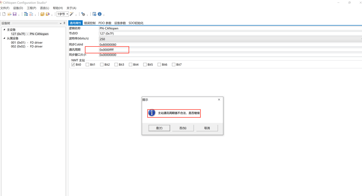

Canopen转profinet网关倍讯科技在实际配置中的一些小技巧

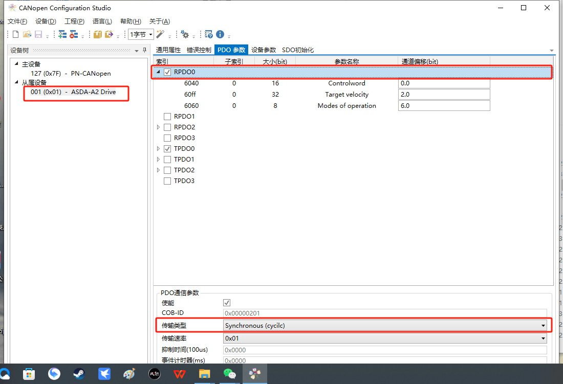

1可以通过从站的PDO删除,只保留需要的参数
2建议您在测试的时候先与一个从属设备连接,PDO参数配置几个简单的。
通信没有问题后再带第二个
3从站到所有PDO都要把传输类型设置成synchronous(cycilc)

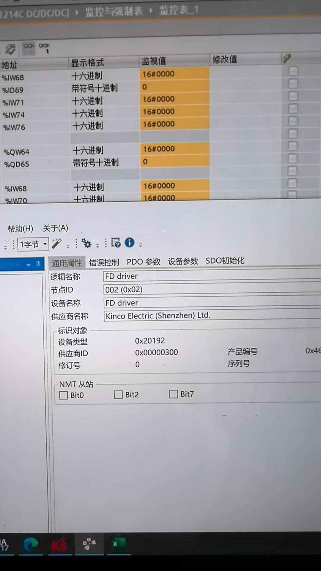

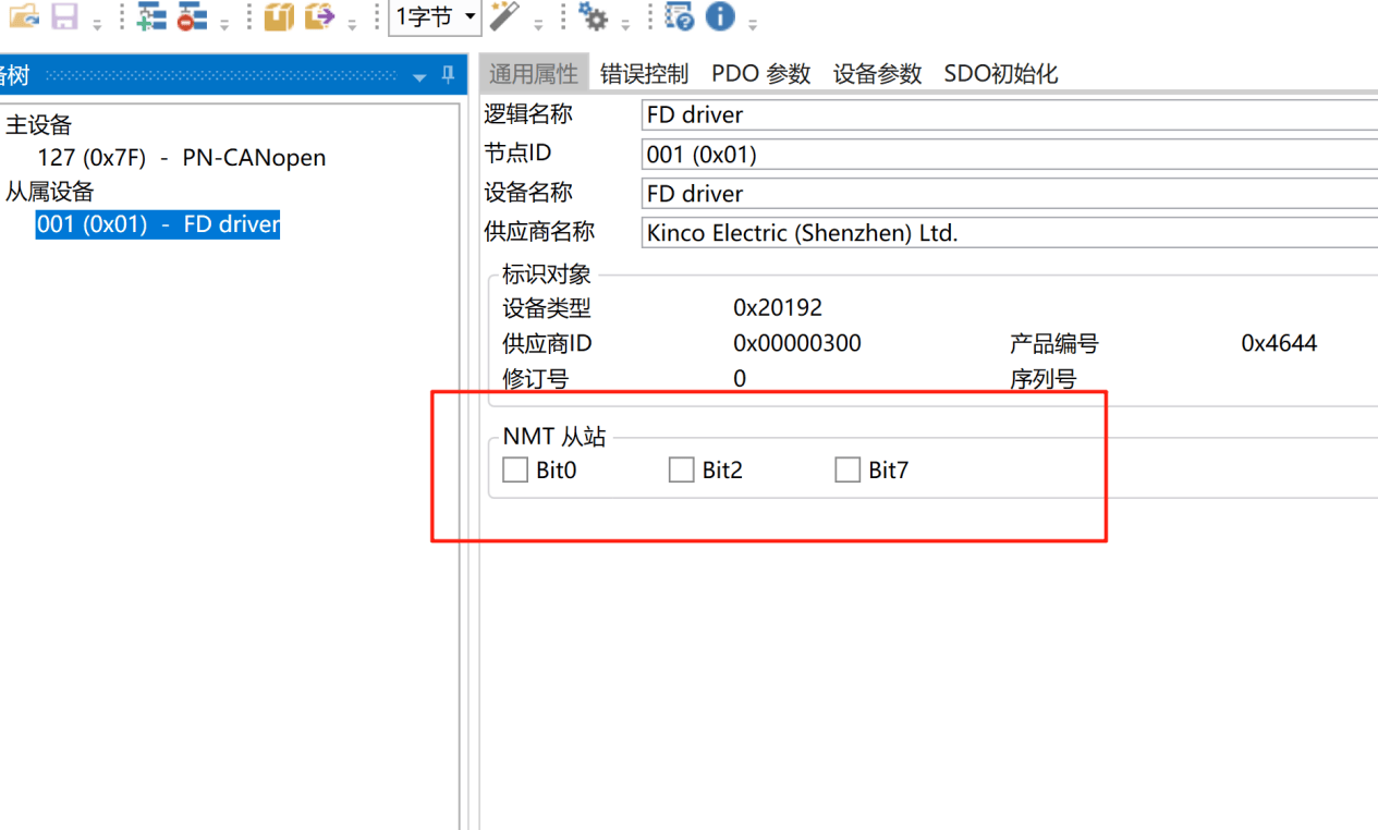

4 NTM不勾选

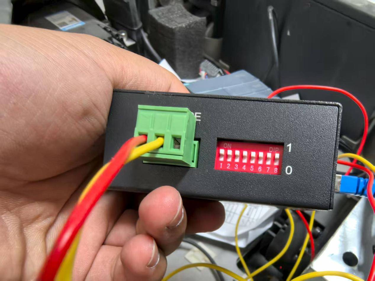

5波特率和站地址与从站

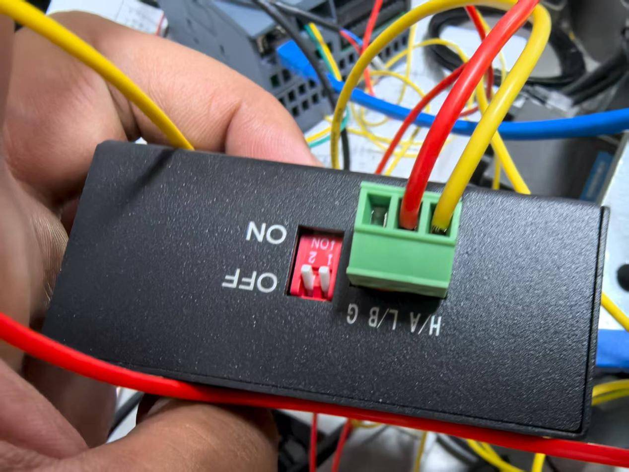

6终端电阻的拨码需要ON那端

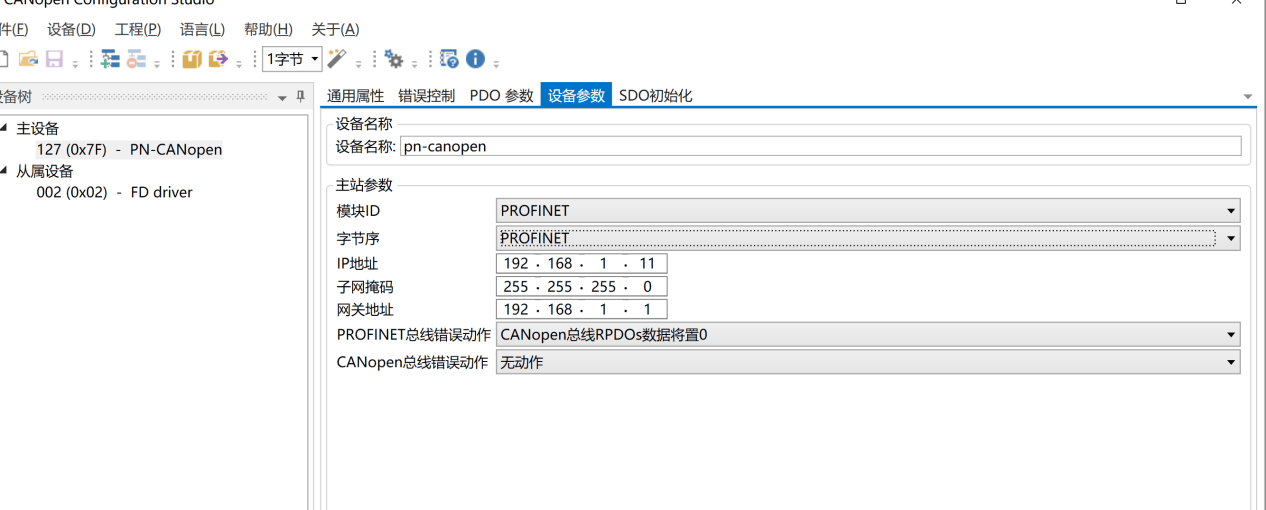

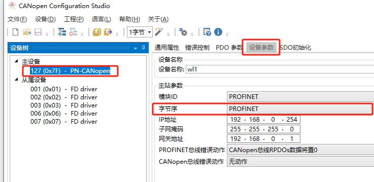

7 32位的高低字节,不需要西门子PLC这边进行对调,不用在PLC组态里调整,您可以在配置软件里做调整
8. 地方可以选择,转换再看看数据
