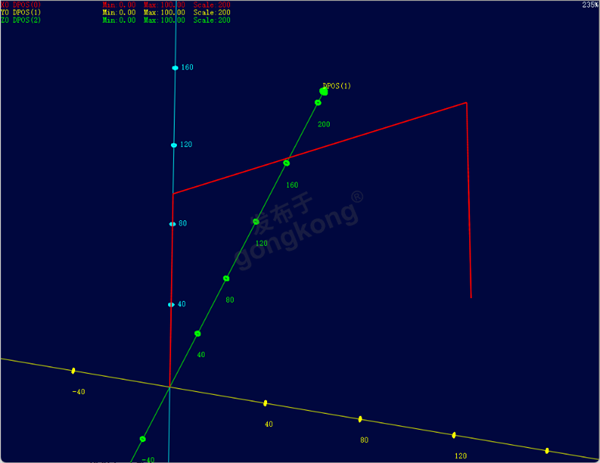

在高速贴装行业中,常常会有非常多的高速抬升、平移、下降动作,常规的直角门型运动在直角拐角处为了降低机台震动,不得不进行减速停止,再重新加速的过程。

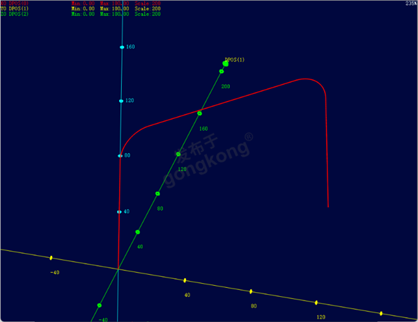

拱形运动实现原理
拱形运动实现是将原本的门型运动里抬升、平移、下降三条直线插补,手动拆分成直线、圆弧、直线、圆弧、直线五条插补运动,再用连续插补来保证速度的连续性,这需要我们事先知道原门型运动的空间4点坐标,将直角轨迹改成圆弧轨迹。
1.门型运动轨迹
2.拱形运动轨迹
