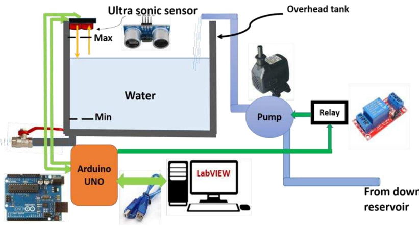

基于 LabVIEW 平台构建双容水箱液位控制系统,通过建立 PID 控制算法,结合高精度硬件设备,实现对双容水箱下水箱液位的精准调节。系统经仿真与实验验证,可使液位稳定在设定值附近,浮动不超过 5%,为工业生产中多容容器的液位控制提供了可靠参考方案。

 软件架构
基于 LabVIEW 图形化编程平台搭建,包含四大功能模块:
  • 液位采集:通过数据采集卡读取液位传感器输出的电压信号,调用自定义转换函数(基于实验拟合的线性关系 H=65.7895U-90.5789),将电压值转换为实际液位高度,实时存储至数据缓冲区;
  • PID 控制:设定下水箱目标液位(如 10cm),计算实际液位与设定值的偏差,通过 PID 算法(P=6、I=0、D=2)输出控制量,转换为 0-5V 电压信号,调节电动调节阀开度;
  • 人机交互:设计前面板实时显示液位曲线(实际值为红色、设定值为蓝色)、当前液位、电压值等参数,支持设定值修改、系统启停等操作,便于实时监控与干预;
  • 数据管理:自动记录液位、电压、控制量等数据,支持数据导出与离线分析,为系统优化提供依据。
