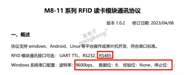

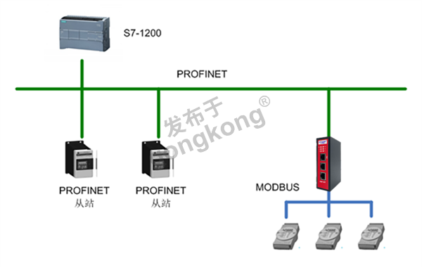

在工业自动化领域,设备间的通信协议差异常常成为系统集成的技术瓶颈。以RFID读卡模块为例,当M8-11系列设备仅支持RS485接口,而现场PLC控制系统采用PROFINET协议时,如何实现数据无缝传输?RS485PROFINET网关的出现,恰好成为破解这一难题的钥匙。
RS485是一种常见的串行通信标准,适用于中短距离数据传输,但其点对点特性限制了大规模组网能力。相比之下,PROFINET作为工业以太网协议,具备高速率、低延迟和拓扑灵活的优势,特别适合现代工厂的多设备协同场景。RS485PROFINET网关设备如同翻译官,将RS485信号转换为PROFINET协议能识别的数据包,使原本语言不通的设备实现高效对话。例如,当M8-11读卡器通过RS485发送卡号信息时,网关会将其重新封装为PROFINET帧格式,通过工业以太网传输至西门子S7系列PLC

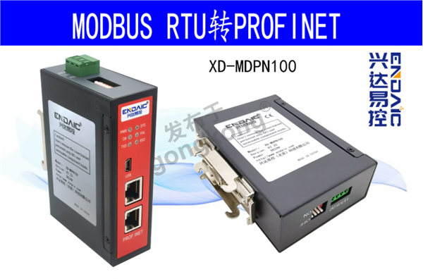

实际部署中,XD-MDPN100网关提供双路PROFINET接口,支持环网拓扑以增强系统可靠性。其独立隔离的RS485接口能有效抑制共模干扰,这对于电磁环境复杂的车间尤为重要。连接M8-11模块时,需注意终端电阻设置——当读卡器位于RS485总线末端时,应启用120Ω终端电阻以避免信号反射。这种设计好比高速公路的缓冲带,防止数据"追尾"造成的通信错误。波特率建议设置为9600bps,校验位配置为偶校验,这与多数工业级RFID设备的出厂设定匹配。

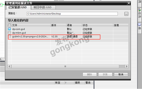

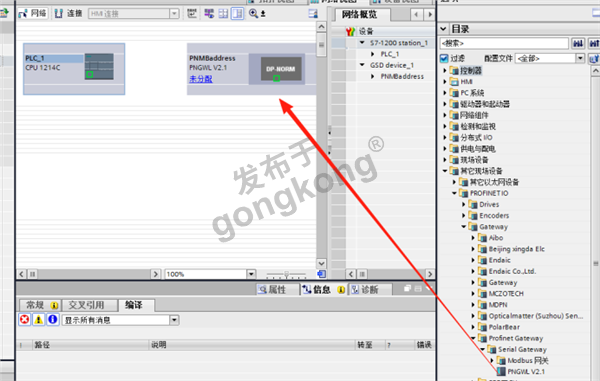

首先需要把RS485PROFINET网关GSD文件导入到博图编程软件

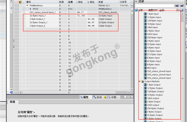

在右侧目录找到安装好的RS485PROFINET网关驱动与plc进行组态

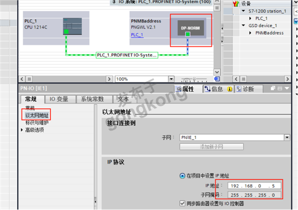

随后需要给RS485PROFINET网关分配IP地址(必须要和plc,本机电脑IP在同一网段)
在设备视图添加输入输出指令到插槽

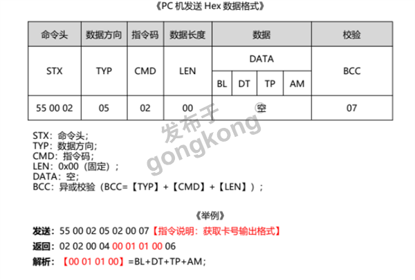

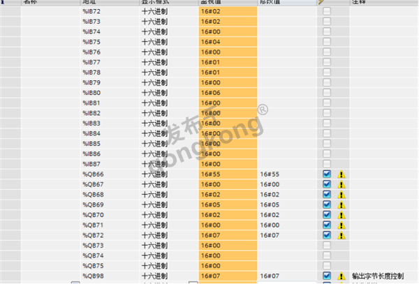

查看手册读取卡号命令格式后创建新监控表演示plc如何写入这条命令
