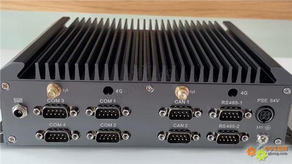

工控机,全名是工业控制计算机(IPC),简单说就是一台为工业或商用场合设计的专用电脑。从机器表面上看,也能区分出来,工控机的接口很多,拥有串口、网口、GPIO、CAN 等接口。除此之外,与PC相比,它更耐用,可以在高温、震动、粉尘等恶劣环境中长期运行;稳定性更强,通常支持7×24小时连续运行,故障率低;系统更灵活,支持Windows、Android 、 Linux等多种系统。

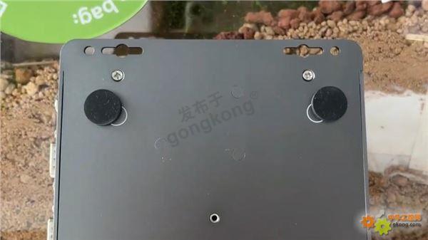

有些工控机的左右两侧会有一块凸出的金属板,上面有螺丝孔,这种结构常被称作“耳朵”。它们主要用于固定安装,尤其在有震动或倾斜的工业场景中,“耳朵” 能让设备牢牢固定,避免松动滑落。而没有 “耳朵” 的工控机,多是紧凑的盒式设计,不用依赖固定结构,更适合直接放在台面或置于封闭设备里,灵活性会更高一些。

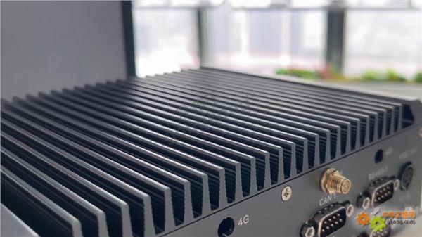

这通常是“无风扇工控机”的常见结构设计,叫做“鳍片式结构”,主要目的是为了提升设备的被动散热能力,常见于高温、粉尘环境,适合嵌入式应用、高可靠性场景,比如医疗终端、电梯系统、交通设备等。

提前确认设备会用到哪些接口,比如网口、串口......有没有同时接多个显示器的需求?需不需要CAN口、GPIO之类的工业接口?除此之外还需要注意接口数量是否匹配外设规模,例如生产线控制可能需要多个串口连接传感器,缺失关键接口会导致额外购置转接设备。
工业环境常伴随高温、粉尘,散热能力直接影响设备稳定性。密闭空间建议选无风扇被动散热机型,减少灰尘堆积;高温车间则需关注散热孔布局与风扇耐用性,确保散热效率能应对环境温度上限,避免因过热导致频繁宕机。
