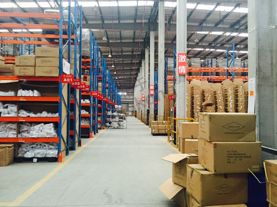

该电商仓储中心占地面积约5000平方米,主要处理中小件商品的存储与分拣。升级前,仓储系统由以下设备组成:

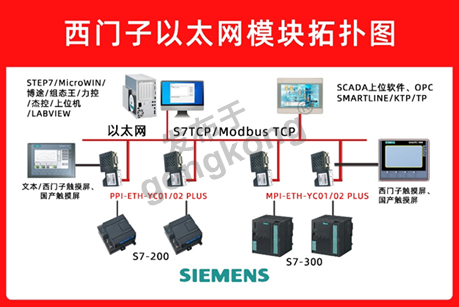

升级后的系统架构引入了3台远创智控PPI-ETH-YC01Plus模块,分别部署在入库、出库的S7-200PLC控制柜中。模块通过9D型接口与S7-200PLCPPI通讯口连接,以太网口接入车间局域网,实现了:
1. S7-200PLCS7-1200PLC的实时数据交互
2. 上位机通过以太网直接访问所有PLC的运行数据
3. 原有触摸屏通过模块的9针扩展口保持正常通讯(无需更换驱动)

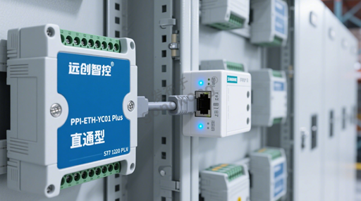

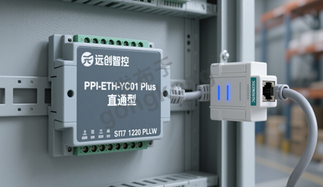

1. S7-200与通讯模块连接:
远创智控PPI-ETH-YC01Plus模块的9针母头通过原装西门子PPI电缆(6ES7901-3CB30-0XA0)与S7-200PLC9针公头连接,模块供电采用DC24V,与PLC共用开关电源,确保电位一致。
2. 以太网网络架构:
所有PPI-ETH-YC01Plus模块的RJ45网口通过超五类工业以太网电缆接入华为交换机,S7-1200PLCPROFINET网口同样接入该交换机,形成星型网络拓扑。交换机与上位机工控机通过光纤收发器连接,保障数据传输稳定性。
3. 触摸屏连接方案:
威纶通触摸屏通过额外的PPI电缆连接至入库区PPI-ETH-YC01Plus模块的9针扩展口(模块支持一进一出双串口设计),昆仑通态触摸屏采用相同方式连接至出库区模块,无需修改触摸屏驱动程序,保持原有组态配置。

远创智控PPI-ETH-YC01Plus模块通过网页端进行参数配置:
1. 登录模块默认IP地址(192.168.1.100),在"基本配置"页面设置静态IP(入库区:192.168.0.10;出库区:192.168.0.11),子网掩码255.255.255.0,网关192.168.0.1
2. "串口配置"页面设置PPI通讯参数:波特率9600bps,数据位8,停止位1,校验位无(与S7-200PLC默认参数一致)
3. "协议配置"页面选择"西门子PPIModbusTCP"模式,设置Modbus从站地址(入库PLC对应1号,出库PLC对应2号)
S7-1200PLC程序设计
使用TIAPortalV16软件编写S7-1200控制程序,通过ModbusTCP客户端功能块与PPI-ETH-YC01Plus模块通讯:
1. 调用"MB_CLIENT"功能块,设置服务器IP地址(分别指向两个PPI-ETH模块)
2. 配置数据读写区域:
o   读取S7-200I0.0-I0.7(入库检测信号)对应Modbus地址00001-00008
o   读取S7-200Q0.0-Q0.7(设备运行状态)对应Modbus地址01001-01008
o   写入控制指令至S7-200V存储区,对应Modbus保持寄存器40001-40010
3. 编写数据处理逻辑,当入库区检测到商品时,触发分拣机的相应通道准备动作
S7-200PLC程序调整
使用STEP7-Micro/WINSMARTV2.5软件修改原有程序:
1. V存储区开辟专用数据块(V100.0-V199.9)用于与S7-1200交换数据
2. 增加通讯状态监测逻辑,当PPI-ETH模块通讯中断时,触发本地报警(Q1.0输出控制报警灯)
3. 保留原有与触摸屏的通讯逻辑,通过SM0.5脉冲信号实现数据刷新
上位机监控系统配置
在组态王KingView7.5中新增两个ModbusTCP设备:
1. 设备1:连接入库区PPI-ETH模块(IP:192.168.0.10),读取I区、Q区状态,写入控制指令
2. 设备2:连接出库区PPI-ETH模块(IP:192.168.0.11),配置同上
3. 新增数据画面,实时显示三个区域的设备运行状态、故障信息及生产计数
4. 开发数据趋势图,记录每小时处理量、设备利用率等关键指标
