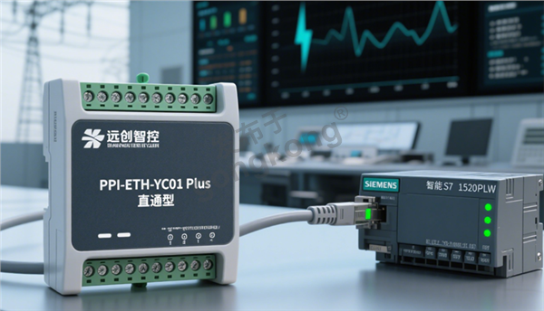

2. 通讯转换设备
o   远创智控PPI-ETH-YC01Plus直通型以太网通讯处理器:作为S7-200PLC与以太网的桥梁,支持PPI协议与ModbusTCP/IP协议的双向转换,其9针接口可同时连接S7-200PLC和第三方触摸屏,实现数据的并行传输。

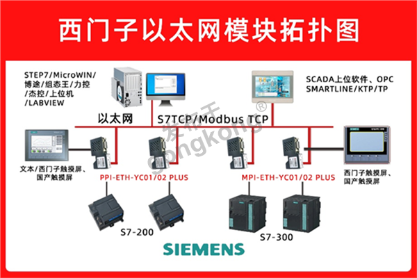

.系统架构设计
该能源管理与远程监控系统采用三层架构设计:
1. 现场控制层:由S7-200PLCCPU226CN)、远创智控PPI-ETH-YC01Plus模块和威纶通触摸屏组成。S7-200PLC通过9RS485接口与PPI-ETH-YC01Plus模块连接,同时该模块的9针接口通过分支线路连接威纶通触摸屏,实现本地操作与数据采集的并行处理。
2. 中央控制层:以西门子S7-1500PLCCPU1511-1PN)为核心,通过工业以太网与各现场控制层的PPI-ETH-YC01Plus模块建立通讯连接,实现对分布式能源设备的集中监控与协调控制。
3. 监控管理层:由WinCC上位机系统和西门子TP1700精智面板组成,通过以太网与S7-1500PLC进行数据交互,实现全系统的实时监控、数据存储、报表生成和远程控制功能。

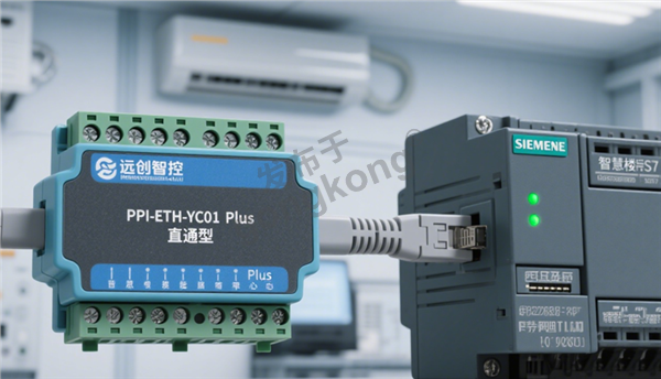

系统架构的关键在于PPI-ETH-YC01Plus模块的"直通型"设计——该模块不仅能将S7-200PLCPPI协议转换为以太网协议,还能通过其9针接口同时支持第三方触摸屏的PPI协议通讯,无需在PLC端进行复杂的协议转换配置,完美解决了新旧设备兼容和数据并行传输的问题。

1. PPI-ETH-YC01Plus模块与S7-200PLC的连接
o   使用远创智控专用的PPI通讯电缆(YC-PPI-03),一端连接S7-200PLC9RS485接口(引脚定义:3-Data+8-Data-5-GND),另一端连接PPI-ETH-YC01Plus模块的"PLC"接口。
o   模块的电源接口接入24VDC电源(由能源站的直流电源柜提供,确保电压稳定)。
2. 触摸屏与PPI-ETH-YC01Plus模块的连接
o   威纶通MT8102iE触摸屏通过其RS485接口(引脚定义:2-Data+3-Data-5-GND)连接至PPI-ETH-YC01Plus模块的"Touch"接口,采用标准屏蔽双绞线,长度控制在10米以内,避免信号干扰。
3. 以太网网络组建
o   PPI-ETH-YC01Plus模块的以太网口通过超五类工业以太网电缆连接至SCALANCEXB005交换机。
o   S7-1500PLCPROFINET接口、WinCC服务器的网卡和TP1700精智面板的以太网口均通过工业以太网电缆连接至同一交换机,形成星型网络拓扑。
o   对于距离超过100米的区域(如室外配电房),通过赫斯曼光纤收发器进行信号转换,采用单模光纤传输,保障通讯稳定性。
