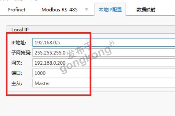

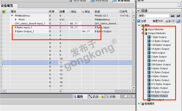

设置IP地址和设备名称:打开RS485Profinet网关的配置软件,首先设置PN端(即Profinet侧)的IP地址和设备名称。这些信息需要与PLC中的博图配置保持一致,以确保两者能够成功建立通信连接。

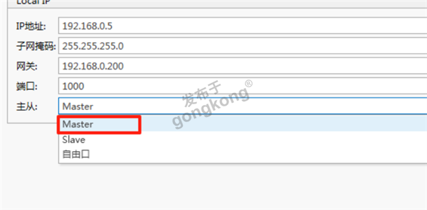

设定串口参数:在配置软件中,选择485接口,并根据实际情况设置工作模式(如主从模式或消费者生产者模式)。本案例中选择主从模式为例进行配置。
其他参数设置:根据具体需求,可能需要设置波特率、数据位、停止位等串口参数,以确保与台凌变频器的通讯正常。

编写程序:在PLC中编写相应的程序,用于读取台凌变频器的状态信息并控制其运行。这通常涉及Modbus RTU协议的读写操作。
通讯测试:完成程序编写后,进行通讯测试。通过监控PLC与台凌变频器之间的数据传输情况,检查通讯是否正常。如果出现问题,需要检查硬件连接、RS485Profinet网关配置以及PLC程序等方面的原因。
