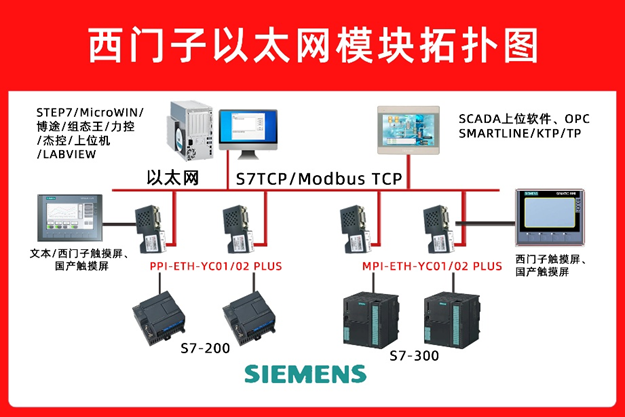

.系统架构设计
该能源管理与远程监控系统采用三层架构设计:
1. 现场控制层:由S7-200PLC(CPU226CN)、远创智控PPI-ETH-YC01Plus网关模块和威纶通触摸屏组成。S7-200PLC通过9针RS485接口与PPI-ETH-YC01Plus模块连接,同时该模块的9针接口通过分支线路连接威纶通触摸屏,实现本地操作与数据采集的并行处理。
2. 中央控制层:以西门子S7-1500PLC(CPU1511-1PN)为核心,通过工业以太网与各现场控制层的PPI-ETH-YC01Plus模块建立通讯连接,实现对分布式能源设备的集中监控与协调控制。
3. 监控管理层:由WinCC上位机系统和西门子TP1700精智面板组成,通过以太网与S7-1500PLC进行数据交互,实现全系统的实时监控、数据存储、报表生成和远程控制功能。
系统架构的关键在于PPI-ETH-YC01Plus模块的"直通型"设计——该模块不仅能将S7-200PLC的PPI协议转换为以太网协议,还能通过其9针接口同时支持第三方触摸屏的PPI协议通讯,无需在PLC端进行复杂的协议转换配置,完美解决了新旧设备兼容和数据并行传输的问题。
