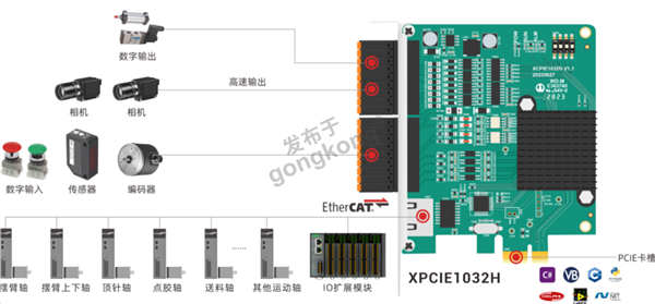

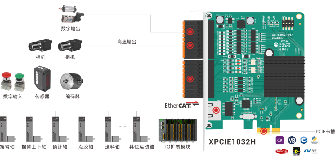

 正运动高速半导体固晶机解决方案架构
1
16DI:连接原点和限位光电、传感器、开关输入等信号;
2
16DO:连接电磁阀吸取、破真空和视觉飞拍等信号;连接两个相机;
3
EtherCAT接口:125us EtherCAT同步周期,连接固晶摆臂轴、固晶上下料、蓝膜顶针轴、银胶点胶轴、载带基板送料轴以及其他共计12个伺服和步进轴;同时扩展EtherCAT IO模块。
