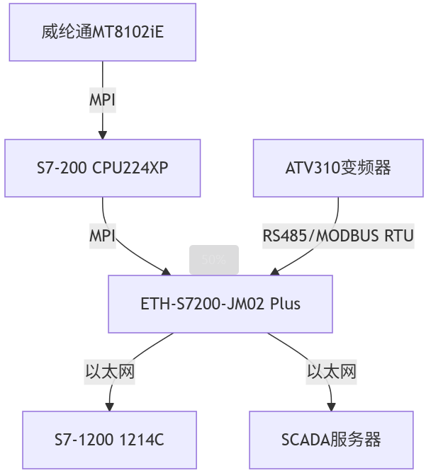

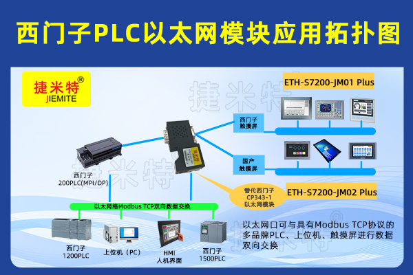

拓扑结构
 西门子S7-200PLC借助于以太网模块同时与S7-1500PLC和触摸屏及Modbus RTU变频器通讯案例(图3)
西门子S7-200PLC借助于以太网模块同时与S7-1500PLC和触摸屏及Modbus RTU变频器通讯案例(图4)

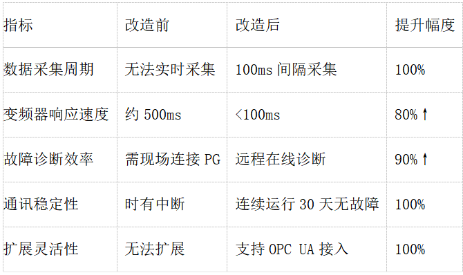

六、应用效果对比
西门子S7-200PLC借助于以太网模块同时与S7-1500PLC和触摸屏及Modbus RTU变频器通讯案例(图6)
