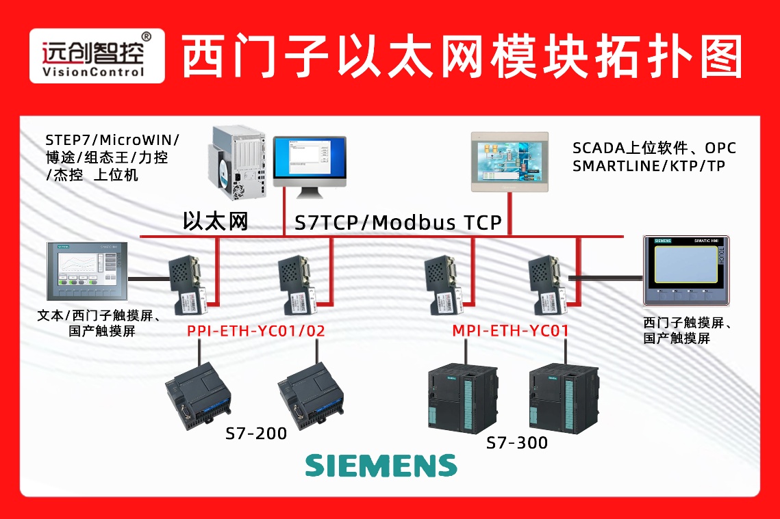

.解决方案
经过技术调研与方案对比,企业最终选择采用远创智控的MPI-ETH-YC01以太网模块作为通信桥梁,构建"PLC-以太网模块-上位机/触摸屏"的通信架构。该方案具有以下优势:
1. 无需改造原有PLC硬件,通过MPI接口扩展以太网功能,降低改造风险
2. 支持标准Modbus-TCP协议,可直接与主流SCADA软件、触摸屏兼容
3. 工业级设计(工作温度-40℃~85℃),适应车间复杂环境
4. 支持10/100Mbps自适应以太网接口,满足实时通信需求

.实施过程
1.硬件连接
1)MPI接口连接:使用西门子MPI专用电缆(型号6ES7901-0BF00-0AA0),一端连接S7-300PLC的MPI接口(位于CPU正面),另一端连接MPI-ETH-YC01模块的MPI接口(采用DB9母头)。
2)以太网连接:通过超五类工业以太网电缆,将MPI-ETH-YC01模块的RJ45接口连接至工业交换机;同时将触摸屏和上位机分别接入同一交换机,形成局域网。
3)供电配置:MPI-ETH-YC01模块采用DC24V供电,从机床控制柜内的24V直流电源取电,确保与PLC共地,减少干扰。
