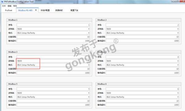

物理层配置:

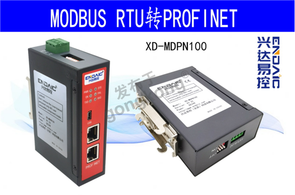

在线循环Na离子设备通过RS-485接口与Modbus RTUProfinet网关(如XD-MDPN100)连接,确保波特率、数据位等参数与设备说明书一致。

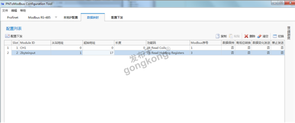

数据映射:

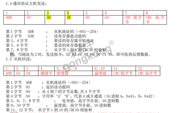

通过Modbus RTUProfinet网关配置工具,将Na离子设备的Modbus寄存器地址映射到Profinet的输入/输出区。例如,温度值对应的寄存器地址0x0011,从站地址1,功能码03
配置下载后Modbus RTUProfinet网关的发送格式和从机应答的格式 如下图
