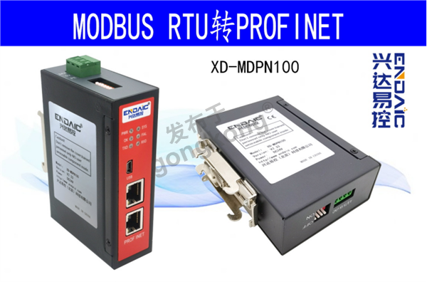

Modbus RTU作为一种串行通信协议,常用于连接温度变送器等从站设备。其核心是通过功能码(如03/04读保持寄存器)和寄存器地址,获取设备采集的温度值。而Profinet作为工业以太网协议,则以高实时性和抗干扰性见长,适用于PLC与上层系统的集成。Modbus RTUProfinet网关的作用类似于“翻译”,将Modbus RTU的串行信号转换为Profinet的以太网数据帧,使不同协议层级的设备实现互联。

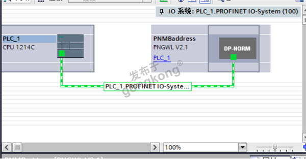

第一步需完成物理层连接:通过RS-485接口将温度传感器接入Modbus RTUProfinet网关的Modbus RTU端口,同时以以太网线连接Modbus RTUProfinet网关与PLC(如西门子S7-1200系列)。

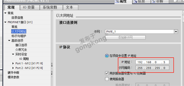

第二步在TIA Portal软件中配置网络参数,包括IP地址分配(例如PLC设为192.168.0.2Modbus RTUProfinet网关设为192.168.0.5)和设备名称绑定,确保主从站身份明确。

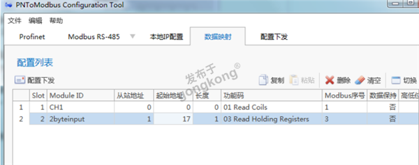

第三步设置Modbus寄存器映射,例如将温度传感器对应的寄存器地址(如40017)映射至Profinet IO模块的输入区,03功能码读寄存器起始地址17的两个字节
