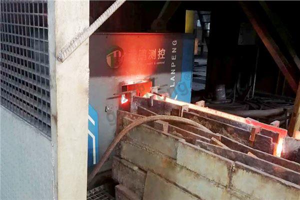

K/HG02-S/DG140/70测宽测厚仪(以下简称测宽测厚仪)是非接触在线检测设备,主要用于冶金业线材宽度厚度在线检测。
测量原理
光源通过光路系统形成平行光束,平行光束包容的视场即为测量范围。被测物体从该范围内穿过时在CCD感光面上形成影像,通过相应的计算,得出被测物体宽度尺寸。
测头样式
宽度检测采用双测头检测,以适应140mm的测量范围。
厚度检测采用单测头检测,即可实现70mm范围内的尺寸检测。
设备的组成
蓝鹏测宽测厚仪的标准配置主要包括测量车(测宽测厚仪本体)、主控机柜、配电箱、LED显示屏、高压鼓风机及空气过滤装置五部分。
