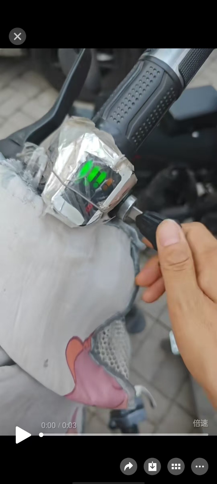

昨天休息,答应的小朱给她看看电动车,她电动车坏了一个月了,前几天放在电动车维修铺里,前天维修铺告她说充电器跟电瓶不匹配,她找了我约好周日给她看下。我到了地方一看,让她找扳手,拆开座位看了一下,充电口接到电瓶上一根线压根就没接。接好后能充了,但是还有虚接地方。找了刀片把充电器充电头子处抛开发现黑线早抽芯了。接好充电器正常充电了
