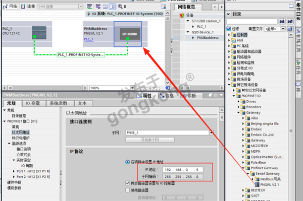

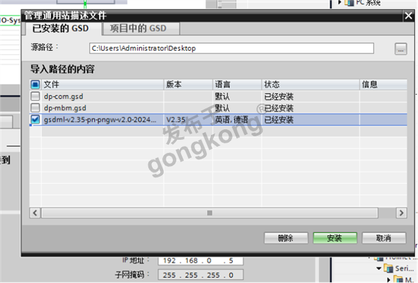

1、在博图软件导入Modbus RTU 转 Profinet 网关GSD文件
Modbus RTU转Profinet网关:工业自动化通信与水质监测的智能桥梁834.png
2、与plc组态完成后分配Modbus RTU 转 Profinet 网关IP(与plc在同一网段)
Modbus RTU转Profinet网关:工业自动化通信与水质监测的智能桥梁887.png

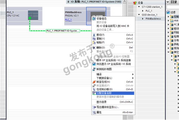

添加完成后右击Modbus RTU 转 Profinet 网关进入分配设备名称
Modbus RTU转Profinet网关:工业自动化通信与水质监测的智能桥梁948.png

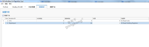

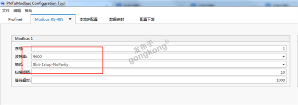

Modbus RTU 转 Profinet 网关配置软件上设置Modbus RTU从站通讯参数
Modbus RTU转Profinet网关:工业自动化通信与水质监测的智能桥梁999.png
在数据映射输入从站地址,起始地址,长度,功能码
Modbus RTU转Profinet网关:工业自动化通信与水质监测的智能桥梁1025.png

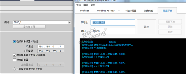

最后用博图分配的IP地址进行连接并下载配置
Modbus RTU转Profinet网关:工业自动化通信与水质监测的智能桥梁1049.png
