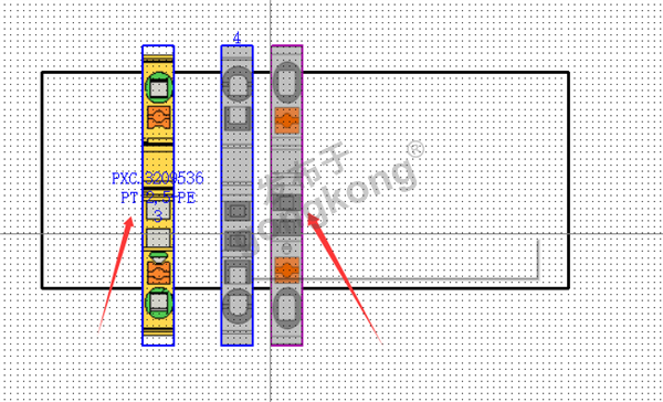

请教一下各位大佬,为什么我在2D安装板布局里每次插入左边的端子时都会生成文字,插入最右边那个就不会。
我要怎么设置才能让最左边的那个端子和最右边的那个一样,每次插入的时候都没有任何文字生成呢。

3D宏设置的时候在显示属性哪里设置一下需要显示的内容就好了
