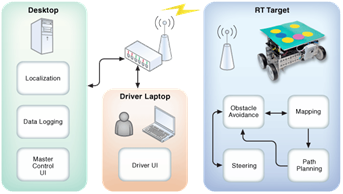

基于 LabVIEW 软件设计机器人避障控制系统,针对传统方法避障效果差的问题,通过软硬件协同设计,实现了对静态、动态障碍物的高效识别与规避,避障效果最高达 97%。系统融合多传感器信息,依托 LabVIEW 的图形化编程与硬件整合能力,在复杂环境中表现出良好的可靠性与适应性,具有较高的工程应用价值。

软件架构
软件以 LabVIEW 为核心,通过图形化编程(G 语言)实现避障功能,具体架构如下:
  • 核心流程:系统初始化→传感器参数配置(如超声波频率 40kHz)→多传感器数据采集(静态 / 动态障碍物信息)→LabVIEW 数据融合与分析→避障算法运算→控制信号输出(驱动电机调整轨迹)。
  • 功能模块
    • 信息处理模块:LabVIEW 整合多传感器数据(如超声波距离、动静障碍物状态),通过图形化框图实现数据滤波、特征提取,再传输至微处理器完成相对定位。
    • 控制模块:上位机通过 LabVIEW 直接控制机器人运动(如显示屏监控、指令下发),下位机采集环境信息并运行智能算法,推算控制方案,两者通过 LabVIEW 实现数据协同。
    • 调试模块:利用 LabVIEW 兼容 JTAG 协议的特点,实现芯片内部测试与逻辑隔离,简化硬件调试流程。
