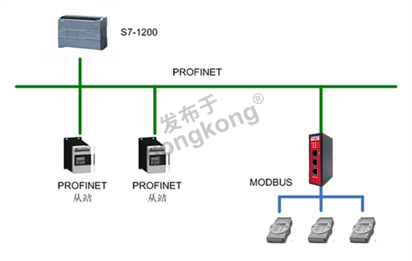

在工业自动化领域,设备间的无缝通信是构建高效生产线的关键。当M8-11系列RFID读卡模块需要通过RS485总线与多台从机设备协同工作,并最终接入以Profinet为核心的PLC控制系统时,RS485Profinet网关便成为了一座不可或缺的桥梁。本文将深入解析这一技术方案的实现原理、配置要点以及实际应用价值。
RS485Profinet网关在系统中扮演着协议翻译官的角色。物理层面,RS485Profinet网关的RS485侧通常采用抗干扰能力强的双绞线连接多台M8-11读卡器(从机),支持Modbus RTU协议;而Profinet侧则通过工业以太网与西门子S7-1200/1500PLC连接。这种设计相当于将传统的串行通信高速公路升级为光纤网络,既保留了RS485低成本、远距离传输的优势,又融入了Profinet的实时性和高带宽特性。例如,在汽车焊接生产线中,20米距离内的10RFID读卡器数据可通过单RS485Profinet网关汇总,传输延迟可控制在毫秒级。
面对多设备协同的场景,RS485Profinet网关需配置为Modbus主站模式。每个M8-11模块需设置唯一的站地址(如1-247),PLC通过RS485Profinet网关轮询各从机时,就像邮递员按照门牌号逐一投递包裹。关键参数包括:

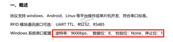

波特率设置:所有从机必须统一(如9600bps),相当于约定好对话语速;

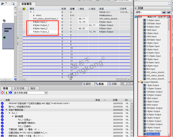

TIA Portal工程中,安装RS485Profinet网关GSD文件后,可通过设备视图直观配置每个从机的输入输出地址空间。

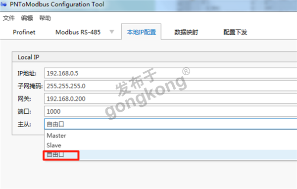

配置完输入输出指令后,需要在RS485Profinet网关配置软件把工作模式改为自由口

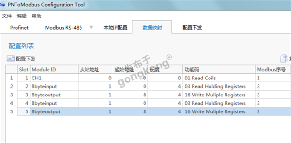

配置数据映射与博图保持一致

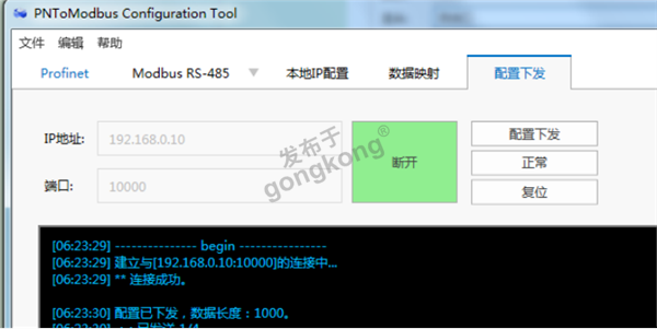

连接RS485Profinet网关IP进行配置下发

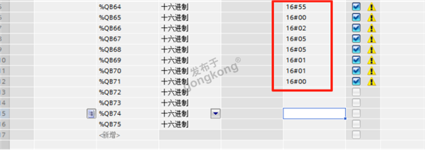

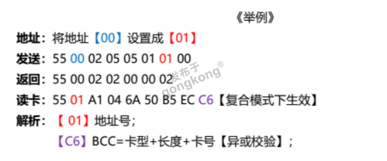

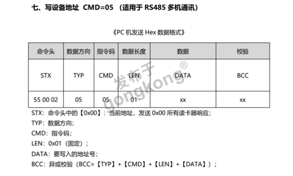

最后在监控表输出地址写入M8-11读卡器命令格式,如下图所示
下面是将地址设置成01的命令格式
