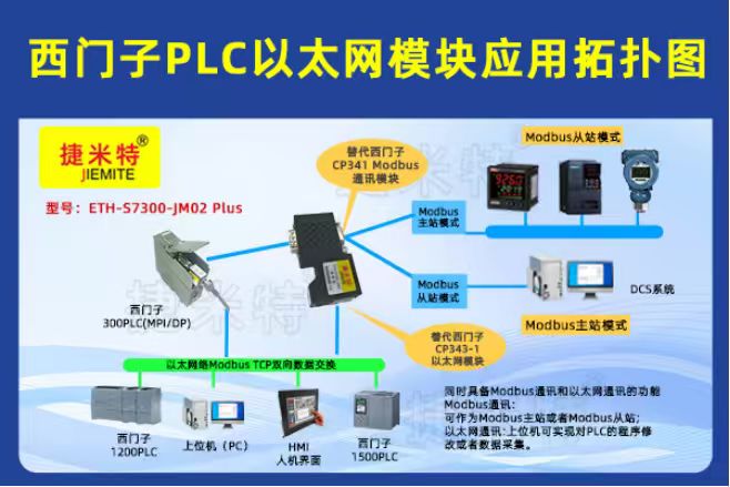

二、核心解决方案
针对上述痛点,采用捷米特ETH-S7300-JM02Plus桥接型以太网模块构建多协议融合平台,实现三大核心功能:
异构PLC通讯互联:通过模块的双以太网口,建立S7-300与S7-1200之间的S7TCP通讯通道,实现工艺参数实时交互(如发酵温度设定值从S7-300下发至S7-1200控制的离心机)。
ModbusRTU设备集中采集:利用模块的RS485接口,将32台ModbusRTU设备(含变频器、温度变送器)接入以太网,通过ModbusRTU转TCP协议转换,使PLC可通过统一接口进行数据读写。
多品牌触摸屏无缝接入:模块支持ModbusTCP服务器功能,兼容西门子HMI的S7协议与第三方触摸屏的ModbusTCP协议,实现全车间20台触摸屏的统一数据访问。

1.硬件架构搭建
网络拓扑设计:
S7-300通过DP接口连接以太网模块X1端口(RS485),S7-1200通过以太网口连接模块的X2端口(RJ45)。
20台ModbusRTU设备通过RS485总线级联至模块的X3端口,采用屏蔽双绞线并加装120Ω终端电阻。
触摸屏通过交换机接入模块的X4以太网口,形成星型网络架构。
关键设备选型:
ETH-S7300-JM02Plus模块(实现协议转换与数据中转)
西门子CP341串口模块(扩展S7-300的ModbusRTU主站功能)
工业级交换机(支持IEEE802.3afPoE供电)

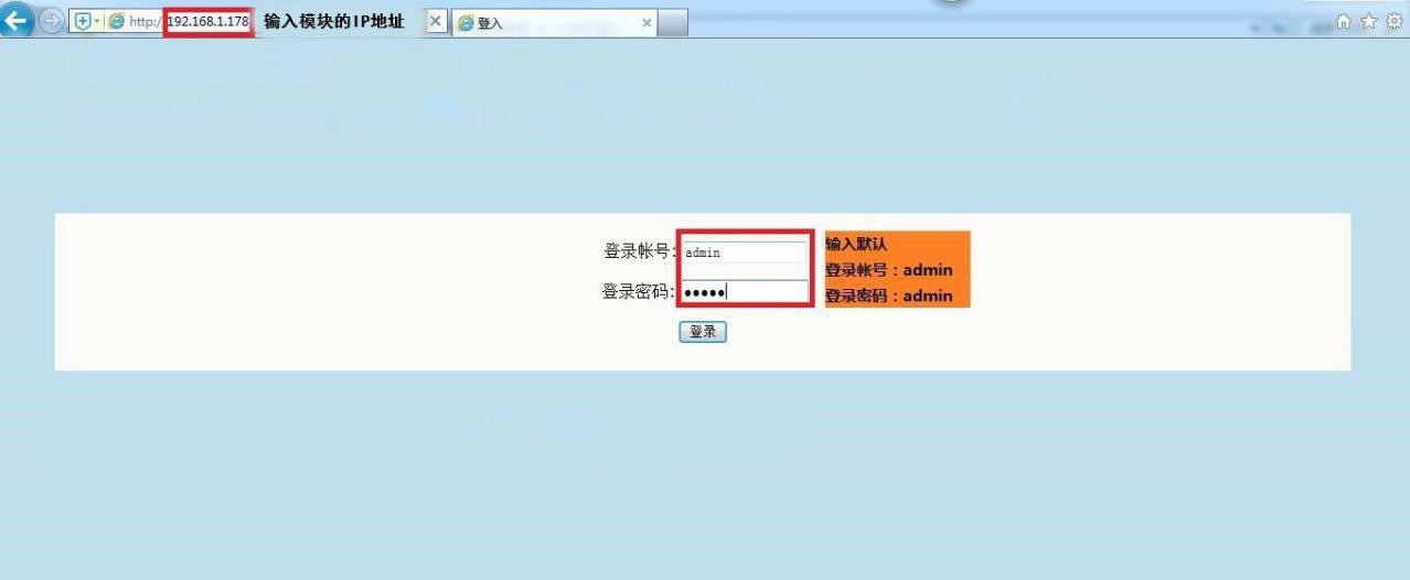

2.系统参数配置
模块基础设置:
通过Web管理界面配置模块IP为192.168.0.10,子网掩码255.255.255.0。
启用ModbusRTU转TCP功能,设置从站地址范围1-32,波特率19200bps,奇偶校验无。
配置S7-300与S7-1200的通讯参数:本地TSAP03.00,远程TSAP03.01。
