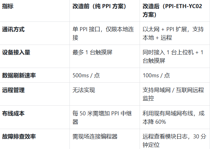

四、应用效果对比
实际应用中,改造后的系统实现了显著提升:大棚管理人员可通过办公室上位机实时监控10个分区的环境数据,通过昆仑通态触摸屏在现场快速调整灌溉参数,两者数据同步误差<50ms;异常天气时,远程启动应急通风系统的响应时间从原来的2小时(人工现场操作)缩短至10秒,作物生长环境稳定性提升30%。
