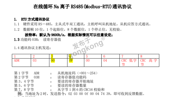

Modbus RTUProfibus DP网关在线循环Na离子检测仪接入到300plc需要通过以下步骤

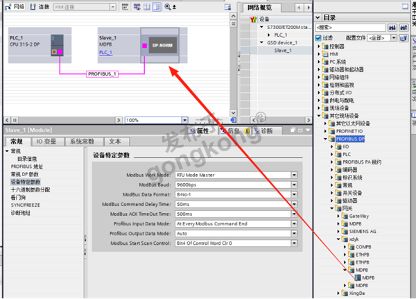

1、首先需要安装Modbus RTUProfibus DP网关GSD文件
2、找到Modbus RTUProfibus DP网关驱动双击添加到组态页面

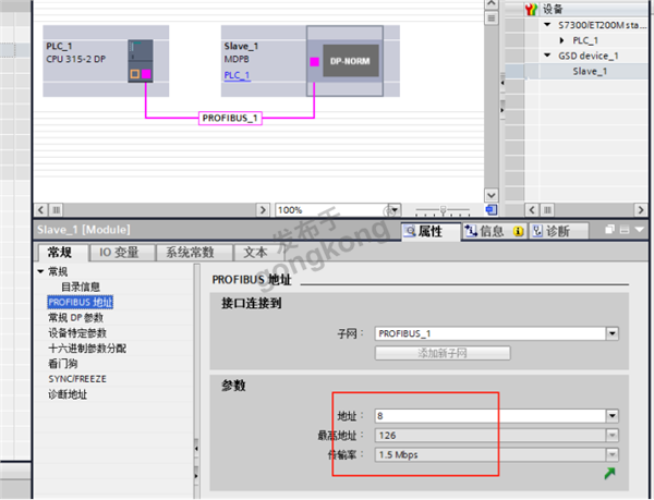

3、为Modbus RTUProfibus DP网关分配profibus地址和波特率与主站进行连接

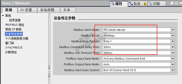

4、设置modbus从站通讯参数,扫描速率和响应时间

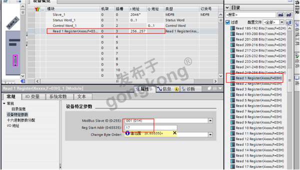

5、在设备视图右侧目录添加一条2字节读保持寄存器,并设置从站地址和寄存器起始地址
