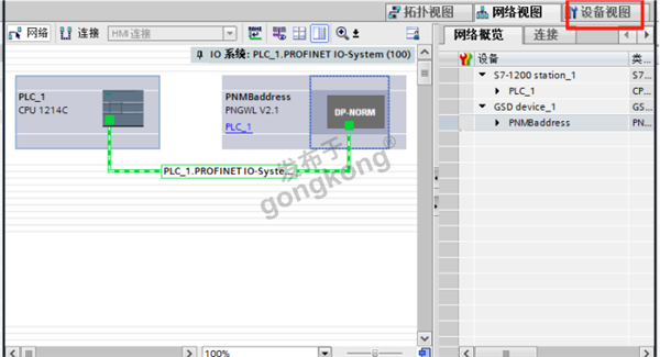

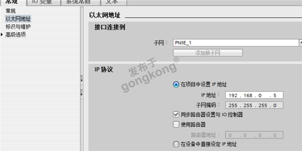

西门子的TIA Portal(博图)软件是配置RS232Profinet网关和PLC的核心工具。在软件中,首先需为网关分配IP地址,确保其与PLC处于同一网络段。
台湾伟斯扫码枪与西门子S7-1200 PLC通信方案:RS232转Profinet网关配置详解715.png
接着,通过GSD文件将RS232Profinet网关作为Profinet设备添加到PLC的硬件组态中,并定义输入输出数据长度。
台湾伟斯扫码枪与西门子S7-1200 PLC通信方案:RS232转Profinet网关配置详解782.png

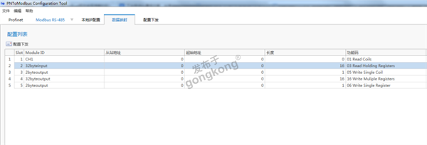

RS232Profinet网关的核心功能是将Modbus RTU/ASCII协议(RS232的常见协议)转换为Profinet协议。在RS232Profinet网关配置界面中,需指定Modbus寄存器地址与Profinet数据区域的对应关系。例如,扫码枪发送的条码信息可能存储在Modbus的保持寄存器中,RS232Profinet网关则将其转换为Profinet IO数据,供PLC直接读取。这种转换如同将纸质文档扫描后转为可编辑的电子表格,既保留原内容又适应新环境。
台湾伟斯扫码枪与西门子S7-1200 PLC通信方案:RS232转Profinet网关配置详解1023.png

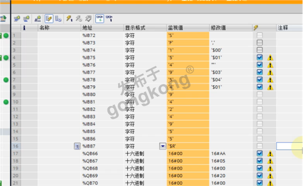

该方案尤其适合自动化生产线中的物料追踪环节。例如,在汽车装配线上,工人使用台湾伟斯扫码枪扫描零部件条码,数据实时传输至S7-1200 PLCPLC据此控制机械臂抓取对应零件。整个过程无需人工记录,既提升效率又降低差错率。这种集成体现了工业4.0中“设备互联”的核心思想——让数据流动代替人工操作。
台湾伟斯扫码枪与西门子S7-1200 PLC通信方案:RS232转Profinet网关配置详解1175.png
