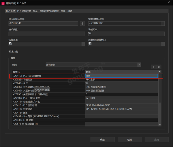

EPLAN的PLC盒子,具有自动编址功能。
对于有多个PLC、模块的项目,手动一个一个编址工作量大,即便是选中后通过“表格式编辑”,仍需要一定的操作步骤,但如果设置好PLC的相关点位,一个操作,就能把相关地址全部设置好,又快又准。

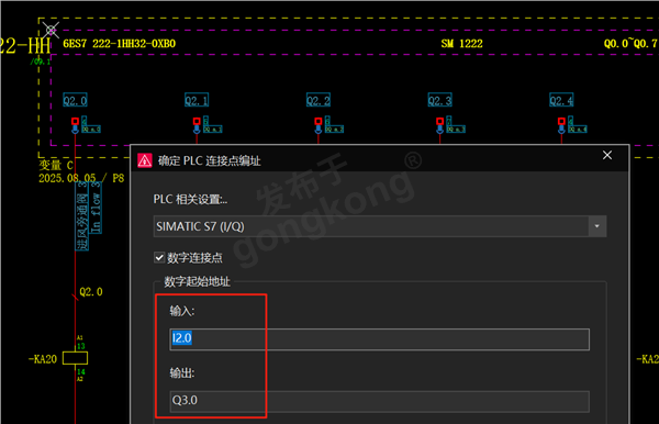

但我发现对于像对于既有输入、又有输出的模块,或者只有输出的模块,进行编址时,弹窗里的设置只有输入地址,虽然填写好地址后结果符合要求,但仍感觉怪怪的。

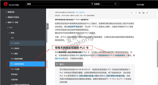

以前遇到过,忘记后面怎么解决的了,刚才又重新理了一遍思路。
第一步,先百度,然后放弃了,百度没有相关词条,看来大家都用得很熟练,没有遇到这个问题。

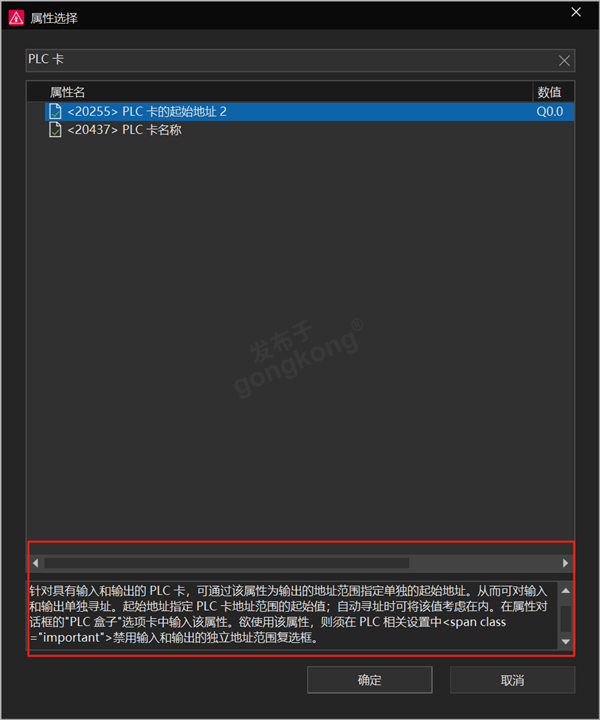

那我们再加一个“起始地址2”试一试。

发表于:2025-08-06 14:50:41

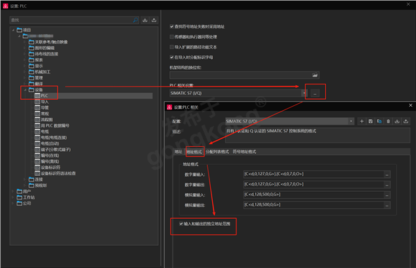

还是不行,然后看到了关于“PLC卡的起始地址2”的相关说明。
然后去项目设置中查找对应设置,这个“输入和输出的独立地址范围”勾选框,默认是勾选上的,把它取消后即可。

发表于:2025-08-06 14:51:29
然后重新编址,发现输入、输出都能编辑地址了。
