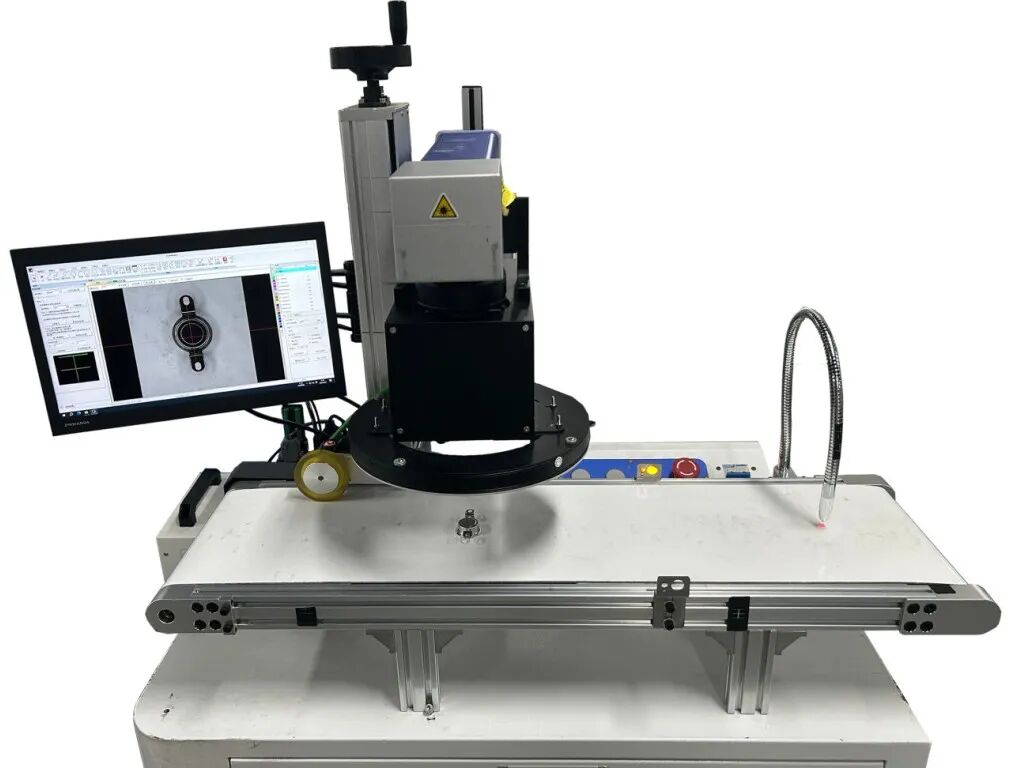

激光振镜运动控制器在流水线激光打标应用
▲ 流水线激光打标机 ▲

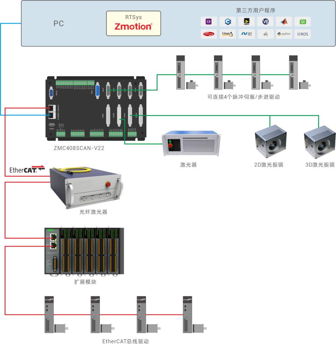

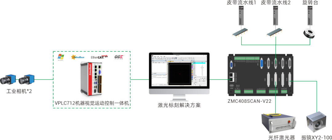

 正运动技术流水线激光打标应用硬件方案

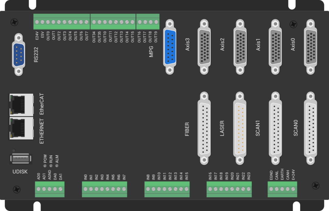

1
24DI:接原点、限位等光电开关;
2
20DO:相机飞拍接口、继电器输出;
3
4路脉冲输出:接步进/伺服驱动器;
4
2路扫描振镜接口:接XY2-100协议扫描振镜;
5
Fiber激光器接口:可接光纤、CO2、YAG激光器;
6
Laser激光器接口:支持IPG-YLR以及24V控制信号激光器;
7
EtherCAT接口:接EtherCAT总线驱动器与IO模块;
8
ETHERNET接口:百兆网口,用于PC电脑连接。

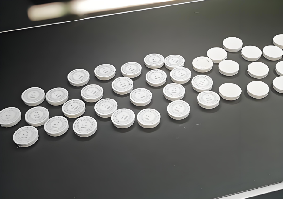

 正运动技术流水线视觉激光打标应用演示案例

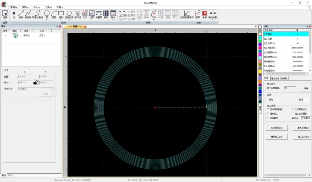

采用正运动技术ZLaserMarking激光打标解决方案,用户可调整激光功率、扫描速度、线间距等关键参数,以及连续轨迹加工控制,精准控制激光束沿着预设的加工轨迹移动,对指定加工区域进行打标。
ZLaserMarking激光打标解决方案核心功能
1
精密振镜控制与校正:标配BOX校正多点校正功能,有效保障基础打标精度。可选配高精度视觉校正,保证振镜控制精度。
2
智能排版功能:自动计算最短的切割路径,减少不必要的移动,实现设备工作效率最大化。支持主流的设计文件格式(如DXF、AI、SVG等)。
3
高精度控制:支持高精度视觉多点振镜校正,伺服轴反向间距、螺距补偿、二维补偿等多种平台校正。
4
图形编辑功能:支持矢量化、图片、文本、条码处理、图形编辑‌,提供丰富的功能,支持多种文件格式的导入和处理。
5
丰富的工艺:支持单向、双向、环形、放射等多种轨迹填充方式,正弦、螺旋、8字形等异化曲线工艺。
正运动流水线激光打标应用配置流程
当外部传感器检测到产品到位时,立即触发CCD相机进行动态飞行拍摄,精准捕捉生产线工件的实时图像。视觉处理系统通过实时图像算法解析工件位置、轮廓及特征信息;控制系统据此动态生成路径规划,同步校准激光焦点位置与加工参数;最终由激光器执行高精度标刻。实现毫秒级响应,显著提升产线节拍与标记质量一致性。
