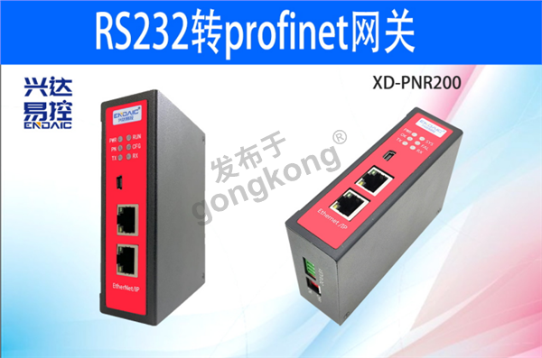

扫码枪通常采用RS232串口通信,而西门子PLCProfinet网络是一种基于工业以太网的高效协议。两者的通信协议差异如同“语言不通”,直接连接会导致数据无法识别。RS232Profinet网关(如XD-PNR200)充当“翻译官”,将串口信号转换为Profinet协议,同时提升通信稳定性和抗干扰能力。

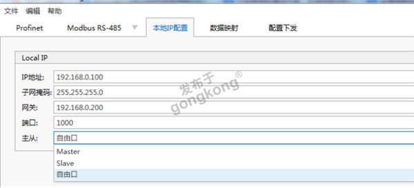

RS232Profinet网关配置步骤详解

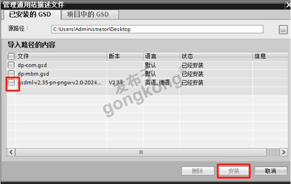

安装GSD文件:在博图(TIA Portal)软件中加载网关的GSD文件,这是设备的“驱动程序”,确保PLC能识别RS232Profinet网关。

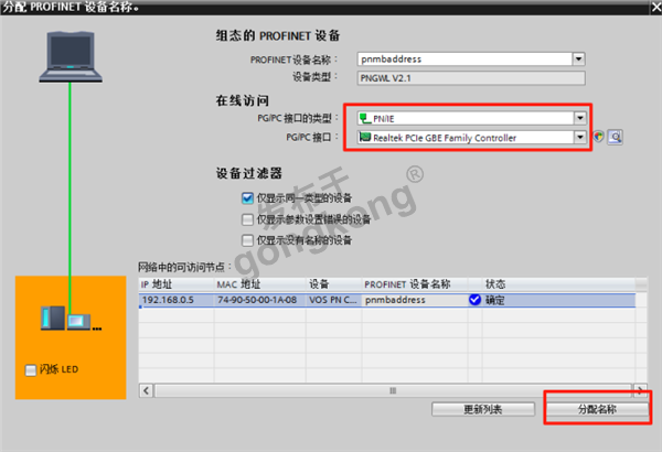

设备添加与参数设置:
分配IP地址,如同给RS232Profinet网关分配“门牌号”;

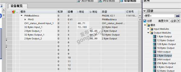

设置数据长度和通信模式(如RTUASCII),匹配扫码枪的输出格式。
数据映射测试:将扫码枪的条码数据映射到PLC的输入寄存器,通过模拟信号验证通信是否畅通。

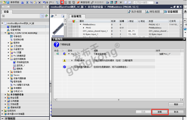

下载组态配置到plc

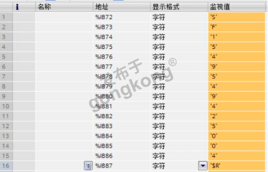

最后在监控表监控plc分配的I地址查看扫码枪扫描到的数据
