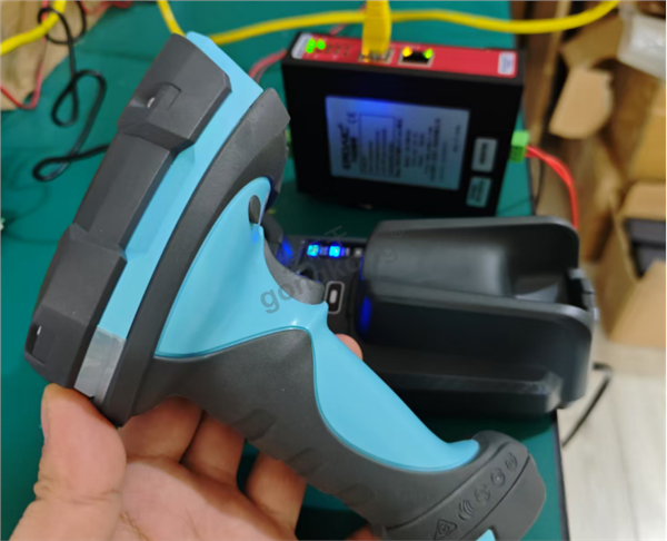

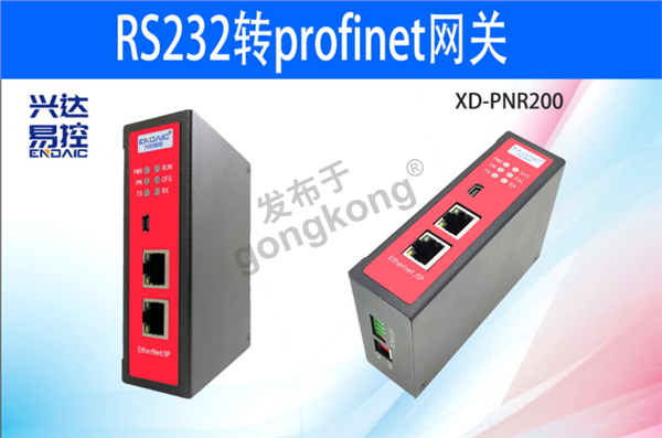

实际部署中,需准备台湾伟斯扫码枪、RS232Profinet网关(如兴达易控XD-PNR200型号)及西门子S7-1200 PLC三大部分。扫码枪通过DB9接口与RS232Profinet网关的RS232端口相连,RS232Profinet网关则通过网线接入PLCPROFINET接口。这种连接方式类似于在扫码枪与PLC之间架设了“数据立交桥”,物理层采用铜缆传输电信号,网络层则依托IP地址实现设备寻址。

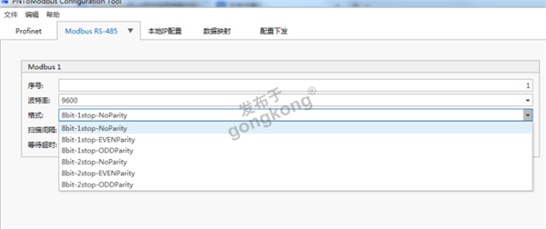

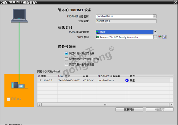

在博途(TIA Portal)软件环境中,工程师需完成双重参数匹配:首先为RS232Profinet网关分配固定IP地址并设置Profinet设备名称
工业自动化通信方案:台湾伟斯扫码枪通过RS232转Profinet网关接入西门子S7-1200 PLC系统详解667.png
其次需保持扫码枪与RS232Profinet网关的串口参数完全一致。这包括波特率(数据流速)、数据位(单次传输信息量)、停止位(数据包间隔标识)等关键参数

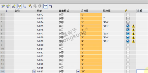

数据传输的智能优化
实际应用中需考虑扫码枪的连续工作特性。通过RS232Profinet网关内置的缓存机制,可避免因PLC扫描周期与扫码频率不匹配导致的数据丢失。部分RS232Profinet网关还支持数据过滤功能,例如只提取包含特定标识符的条码信息,这类似于机场行李分拣系统自动识别目的地标签。对于高频次扫码场景(如每分钟200次以上),建议启用数据校验机制,采用奇偶校验或CRC循环冗余校验,确保每个数据包如同带有防伪标记的机密文件般可靠。
