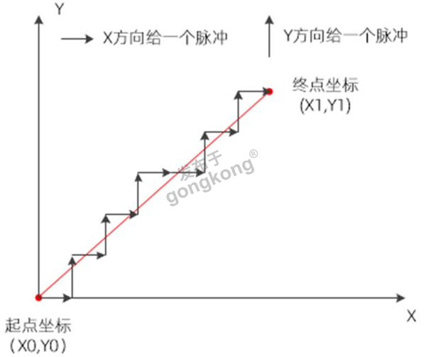

直线插补方式中,两点间的插补沿着直线的点群来逼近。首先假设在实际轮廓起始点处沿X方向走一小段(给一个脉冲当量轴走一段固定距离),发现终点在实际轮廓的下方,则下一条线段沿Y方向走一小段,此时如果线段终点还在实际轮廓下方,则继续沿Y方向走一小段,直到在实际轮廓上方以后,再向X方向走一小段,依次循环类推,直到到达轮廓终点为止。这样实际轮廓是由一段段的折线拼接而成,虽然是折线,但每一段插补线段在精度允许范围内非常小,那么此段折线还是可以近似看做一条直线段,这就是直线插补。
正运动控制器采用硬件插补,插补精度在一个脉冲内,所以轨迹放大依然平滑。
假设轴需要在在XY平面上从点(X0,Y0)运动到点(X1,Y1),其直线插补的加工过程如下图所示。

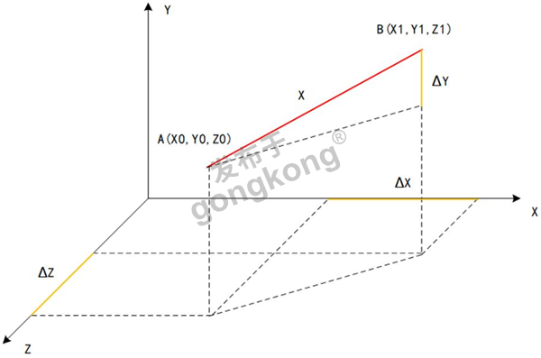

4.三轴直线插补
0、轴1和轴2三轴参与直线插补运动,如下图,3轴直线插补运动从A点运动到B点,XYZ轴同时启动,并同时到达终点,设置轴0的运动距离为X,轴1的运动距离为Y,轴2的运动距离为Z,插补主轴轴0的运动速度为S,各个轴的实际速度为主轴的分速度,不等于S,此时:
插补合成运动距离为X=[(X)2+(Y)2+(Z)2]½
0实际速度:S0=S×X/X
1实际速度:S1=S×Y/X
2实际速度:S1=S×Z/X
