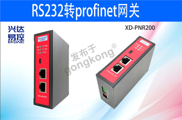

RS232Profinet网关:台湾伟斯扫码枪与西门子1200PLC的工业自动化连接方案
在工业自动化领域,设备之间的通信是实现高效、精准生产的关键。今天,我们将深入探讨如何通过RS232Profinet网关,将台湾伟斯扫码枪接入西门子1200PLC系统,构建一个稳定、可靠的自动化解决方案。这一过程不仅涉及硬件的物理连接,更包含软件的配置与调试,是技术与智慧的结晶。
一、硬件连接:搭建通信的基石
一切的起点在于硬件的正确连接。台湾伟斯扫码枪,作为生产线上的“眼睛”,负责捕捉条形码信息;而西门子1200PLC,则是控制系统的“大脑”,负责处理数据并指挥生产流程。两者之间,RS232Profinet网关扮演了“翻译官”的角色,确保信息能够准确无误地传递。
步骤一:扫码枪与RS232Profinet网关的对接
将伟斯扫码枪的RS232接口,通过标准的串口线,稳稳地连接到RS232Profinet网关的对应接口上。这一步如同为两位“对话者”接通了电话线,为后续的交流奠定了基础。
步骤二:RS232Profinet网关与PLC的融合
随后,将RS232Profinet网关的Profinet接口,通过以太网线,接入西门子1200PLCProfinet网络中。此时,网关就像是一座桥梁,横跨在扫码枪与PLC之间,确保数据能够顺畅流通。

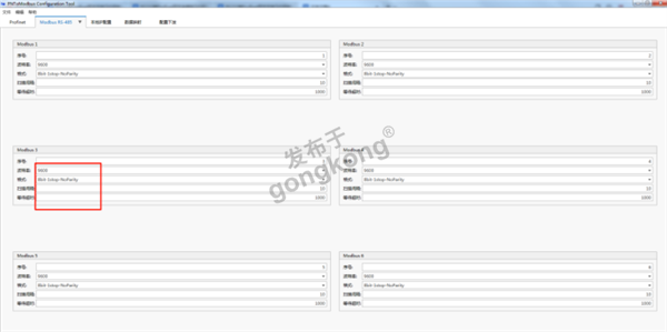

1. RS232Profinet网关配置:简单而关键
不同于复杂的编程工作,RS232Profinet网关的配置相对简单。主要关注的是扫码枪上传数据的最大字节数,以及确保通讯参数(如波特率、数据位、停止位等)与扫码枪保持一致。这一步如同调整收音机的频率,确保双方能在同一频道上对话。

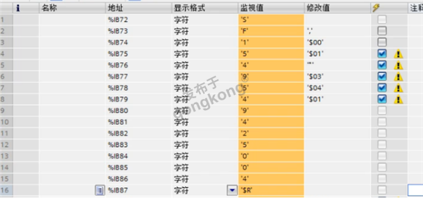

在西门子博图(TIA Portal)软件中,我们需要为PLC添加相应的RS232Profinet网关设备,并安装提供的GSD文件。这一步相当于在PLC的“通讯录”中,新增了一个成员,使得PLC能够识别并管理这个新加入的设备。
随后,根据实际需求,配置PLC与扫码枪之间的数据交换方式,比如设置数据读取的触发条件、数据存储的位置等。这好比是为PLC编写了一套“语言”,让它能够理解并处理来自扫码枪的信息。
三、数据交互:信息的流畅传递
配置完成后,系统便进入了实战阶段。当扫码枪扫描到条形码时,它会将捕获的数据通过RS232接口发送给RS232Profinet网关。网关接收到数据后,会立即进行协议转换,将RS232信号转换为Profinet网络能够识别的信号,并通过以太网传输给PLC
