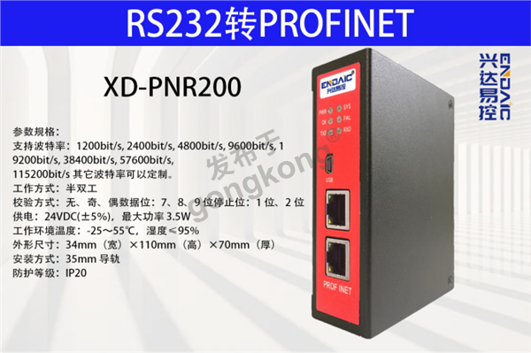

安装 GSD 文件:对于部分 RS232 转 Profinet 网关,如 XD-PNR200,需要安装提供的 GSD 文件夹。GSD 文件犹如设备的“身份证”,包含了设备的各种通信参数和特性信息,安装后 PLC 才能准确识别并与之进行通信。
RS232 转 Profinet网关配置:以兴达易控生产的 PROFINET 转 RS232 网关 XD-PNR200为例,其使用较为简便,不需要进行复杂的编程。只需根据串行设备传上来的最大字节数,进行简单的配置即可。这就好比为数据传输设置了合适的“车道宽度”,确保数据能够顺畅地在 RS232 和 Profinet 网络间传输。

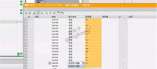

三、通信测试:验证连接效果
完成硬件连接与软件配置后,便可进行通信测试。通过向斑马扫码枪发送指令,查看 PLC 是否能够准确接收扫码枪扫描到的数据。若数据能够稳定、准确地传输,则说明连接成功,此时生产线上的扫码枪与 PLC 便实现了智能自动化的协同工作。

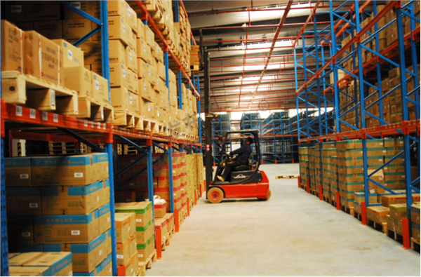

RS232 转 Profinet 网关接斑马扫码枪到西门子 1200PLC 的方案具有诸多优势。它能够有效整合现有设备资源,实现不同接口设备间的互联互通,提升生产线的自动化水平和数据采集效率。在物流仓储行业,可实现货物信息的快速扫描与入库管理;在制造业生产过程中,能精准记录产品信息,实现质量追溯与生产流程监控等。
