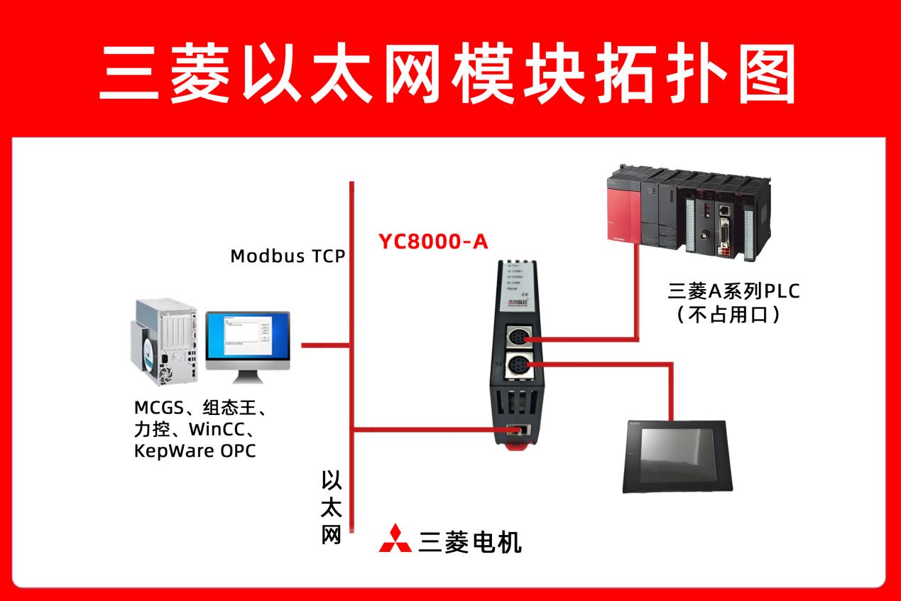

二、解决方案核心:远创智控YC8000-A模块
功能特性
技术价值
MC转以太网
原生解析三菱A2NCPU系列MC协议,转换为标准Modbus TCP/IP协议
双通道隔离
RS485通道1(接HMI)与通道2(接PLC)物理隔离,带宽独立分配
协议网关
内置三菱MC↔Modbus TCP协议转换,西门子1200可直接用MB_CLIENT功能块读写数据
工业级设计
-25℃~75℃宽温运行,IP40防护,通过EMC工业四级测试
零配置穿透
支持HMI-PLC原始通讯穿透,触摸屏无需重新组态

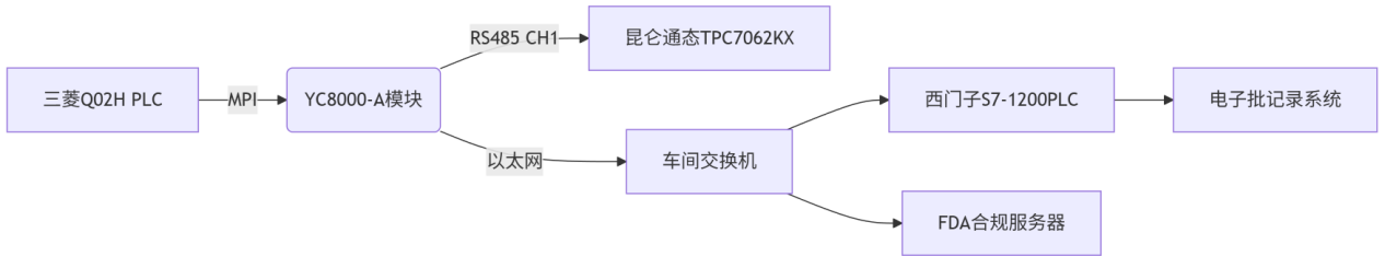

系统拓扑图与实施流程
三、实施步骤
硬件部署
将原PLC-HMI的MC电缆接入YC8000-A MC IN端口
用新MC线连接模块RS485 CH1端口至触摸屏
双绞屏蔽网线接入模块RJ45口至制药专用隔离交换机
模块配置
工作模式:Modbus TCP Server PLC类型:Mitsubishi A-Series MC波特率:19200bps(与冻干机程序一致)IP地址:172.16.10.201
