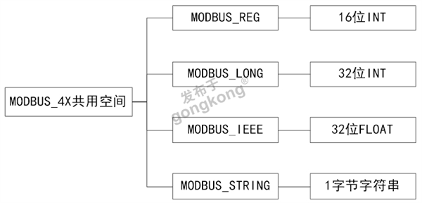

四、MODBUS
MODBUS寄存器符合MODBUS标准通讯协议,分为位寄存器和字寄存器两类。MODBUS寄存器的数据掉电不保存。
位寄存器:MODBUS_BIT,触摸屏一般称为MODBUS_0X,布尔型。
字寄存器:MODBUS_REG、MODBUS_LONG、MODBUS_IEEE、MODBUS_STRING,触摸屏一般叫MODBUS_4X,类型如下图。
