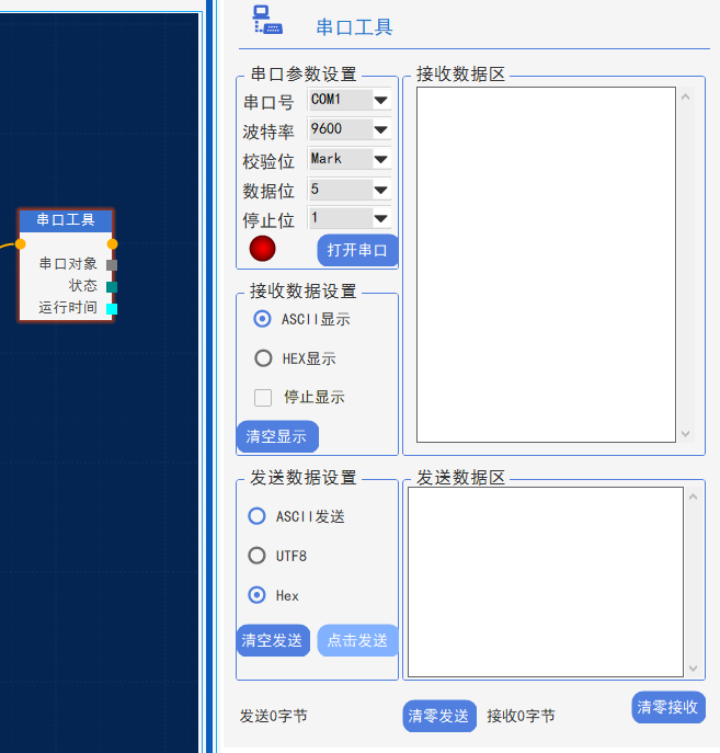

1.1 核心通信参数
串口协议的通信质量由一组关键参数决定,这些参数必须在通信双方保持一致,否则会导致数据传输错误。GraniStudio 通过可视化配置界面简化参数设置,核心参数包括:
参数含义常见选项工业场景选择建议
波特率数据传输速率(位 / 秒)9600、19200、38400、115200短距离(<10 米)选 115200;长距离(50-100 米)选 9600,降低干扰
数据位每帧数据的有效位数5、6、7、8 位工业设备多采用 8 位(标准 ASCII 码或二进制数据)
停止位标识一帧数据结束的位数1、1.5、2 位多数设备选 1 位;高干扰环境选 2 位,提高容错性
奇偶校验数据校验方式无校验(None)、奇校验(Odd)、偶校验(Even)关键数据(如控制指令)选奇 / 偶校验;非关键数据(如状态上报)可选无校验
流控制防止数据溢出的机制无流控、硬件流控(RTS/CTS)、软件流控(XON/XOFF)高速传输(115200)且数据量大时,启用硬件流控
例如,某温度传感器与 PLC 的串口通信参数设置为 “9600 8N1”(波特率 9600,8 数据位,无校验,1 停止位),GraniStudio 需严格匹配该参数才能正确解析数据。
示意图:

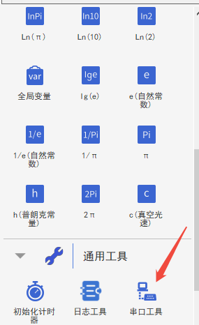

在工业场景中,RS-485 总线最为常见,GraniStudio 通过 串口工具实现对总线设备的集中管理,主设备(GraniStudio)通过发送包含从设备地址的帧数据,实现对特定设备的精准控制。

3.1 串口参数自适应配置
GraniStudio 的 “串口工具” 算子通过智能算法简化参数配置:
  • 参数开放:对未知参数的设备,算子选择不同波特率(9600→19200→38400→115200)的探测帧(如 “读取数据” 指令),根据是否收到有效响应来确认波特率;
GraniStudio 提供 “发送文本” 和 “ 接收文本” 两个核心算子,实现串口通道的数据交互:
发送文本:支持发送字符串、字节数组等多种数据格式。用户可直接输入要发送的数据内容,或关联变量动态获取数据。算子还支持设置发送超时时间,当数据发送超时未成功时,会返回错误信息并触发告警。例如,在远程控制场景中,端口通过发送字符串 “START” 指令,控制服务器端的设备启动。
接收文本:能够实时监听服务器发送的数据,并将接收的数据转换为字符串或字节数组格式供用户使用。同时,算子支持设置接收缓冲区大小和接收超时时间,确保数据接收的完整性和及时性。在数据采集场景中,端口COM1可实时接收端口COM2传来的传感器数据。
