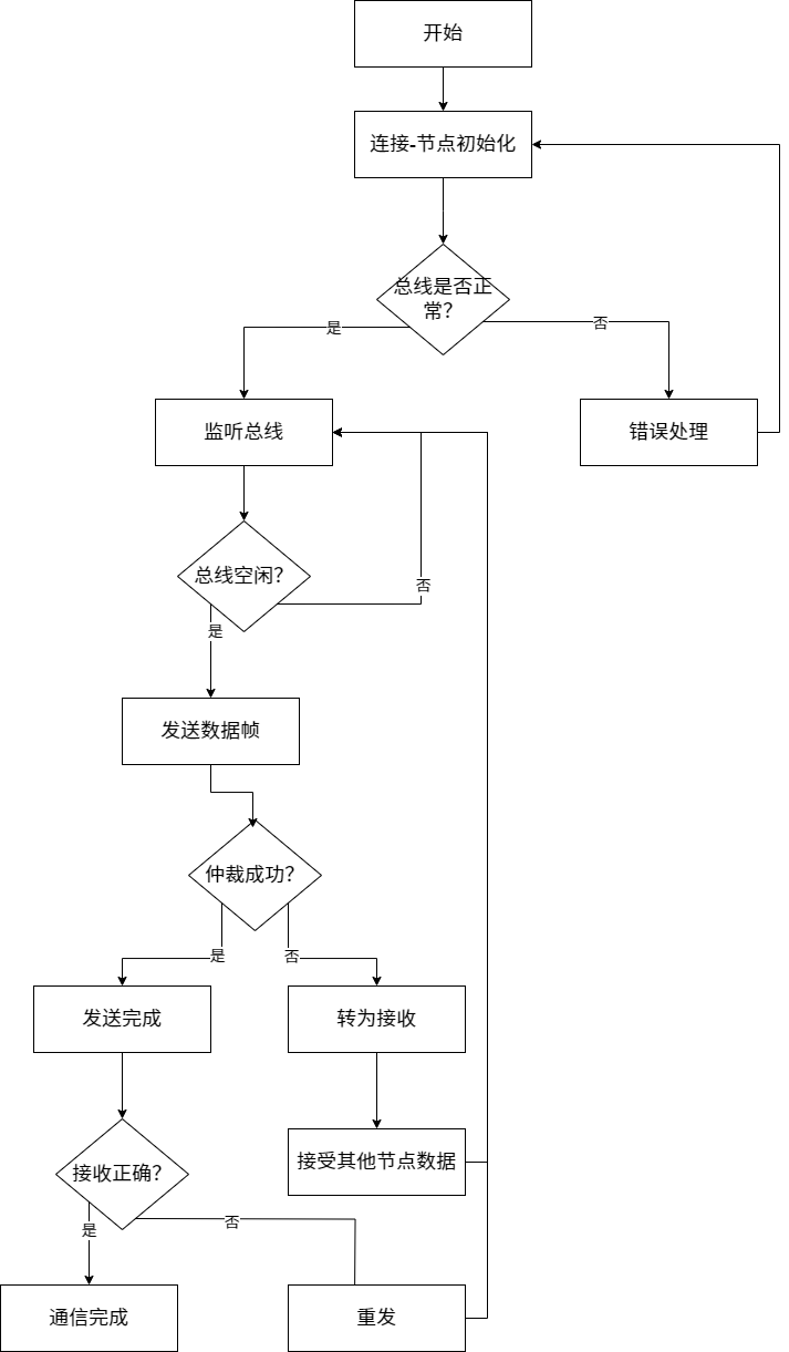

CAN 总线数据帧传输流程图
例如在工业自动化生产线上,传感器节点采集数据后组成数据帧发送,若多个节点同时竞争总线,标识符优先级高的节点仲裁成功后继续发送,接收节点如 PLC 接收数据后,若校验正确则发送 ACK 确认,确保数据可靠传输。

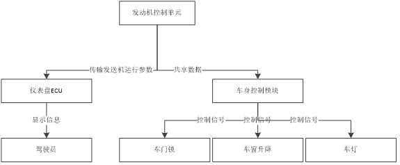

CAN 总线在汽车领域系统架构流程图
在汽车领域,CAN(Controller Area Network,控制器局域网)总线是一种用于实现车内各电子控制单元(ECU)之间通信的重要技术,以下是CAN 总线在汽车领域系统架构流程图:
各部分具体介绍
发动机控制单元(ECU)
功能:负责监测和控制发动机的运行状态,采集如发动机转速、温度、燃油喷射量等关键参数,并进行实时分析和处理,以确保发动机在最佳工况下运行。
CAN 总线通信:通过 CAN 总线将发动机运行参数发送给仪表盘 ECU,以便仪表盘能够实时显示发动机相关信息,如转速表、水温表等;同时,将一些必要的运行数据共享给车身控制模块,供其进行综合控制决策。
仪表盘 ECU
功能:接收来自发动机控制单元等其他 ECU 的数据,并将其转化为驾驶员能够直观读取的信息,显示在仪表盘上,如车速、发动机转速、燃油量、故障指示灯等。
CAN 总线通信:通过 CAN 总线获取发动机控制单元发送的发动机运行参数,并进行相应的显示处理,及时向驾驶员反馈车辆的运行状态。
车身控制模块(BCM)
功能:作为车身电子系统的核心控制单元,负责管理和协调车身相关的各种功能,如车门锁控制、车窗升降控制、车灯控制等。它根据接收到的各种信号和指令,对相应的执行器进行控制,实现车身功能的自动化和智能化。
CAN 总线通信:通过 CAN 总线接收来自发动机控制单元的共享数据,以及其他相关 ECU 的信号。根据这些信息,车身控制模块向车门锁、车窗升降器、车灯等执行器发送控制信号,实现相应的车身控制功能。
车门锁
功能:在接收到车身控制模块发送的控制信号后,执行车门的锁定和解锁操作,保障车内人员和财产的安全。
CAN 总线通信:通过 CAN 总线接收来自车身控制模块的控制指令,实现车门锁状态的改变。
车窗升降
功能:根据车身控制模块发送的控制信号,驱动车窗电机,实现车窗的上升和下降操作,满足车内人员的通风和采光需求。
CAN 总线通信:通过 CAN 总线接收车身控制模块的控制指令,控制车窗电机的运转,完成车窗升降动作。
车灯
功能:根据车身控制模块发送的控制信号,控制车灯的开启和关闭,以及灯光的亮度、颜色等,确保车辆在不同环境下的行驶安全和照明需求。
CAN 总线通信:通过 CAN 总线接收车身控制模块的指令,实现车灯的各种控制功能,如大灯的远光、近光切换,转向灯的闪烁等。

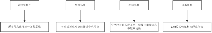

2.3 灵活的拓扑结构与扩展性
CAN 总线支持多种拓扑结构:
  • 线型拓扑:最简单的结构,节点分布在总线两端之间,适合大多数工业场景;
  • 星型拓扑:通过 CAN 中继器实现,适合节点分布分散的场景;
  • 树型拓扑:线型拓扑的扩展,适合复杂的工业网络。

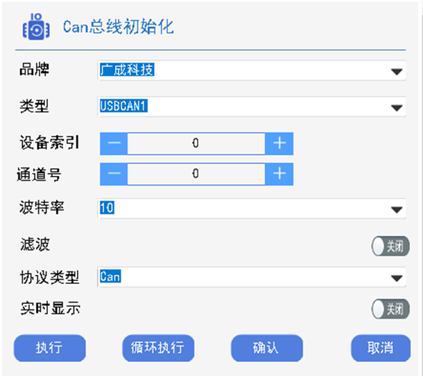

3.1 CAN 设备配置与初始化
GraniStudio 提供可视化的 CAN 设备配置界面:
品牌”品牌列表显示常用Can卡品牌,支持Can卡品牌包括周立功、Kvaser、广成科技等常用品牌Can卡使用。
类型”品牌列表选择后类型列表自动刷新显示此品牌支持的Can卡类型,包括 PCI 卡、USB 转 CAN 模块 。
设备索引”设置设备索引号。
通道号”配置使用的通道号,默认值为0,范围为0-15。
波特率”提供选择10、50、100、125、500、1000,单位为Kbit/s,默认值为10。
滤波”支持单滤波设置,打开自动显示滤波设置区域。
验收码” 设置滤波验收码,验收码是一个与 CAN 帧 ID 长度相同的二进制值(标准帧 ID 为 11 位,扩展帧 ID 为 29 位),用于指定需要匹配的 ID 模式,输出时需输入16进制字节。
屏蔽码”验收码和屏蔽码一起使用,屏蔽码决定了哪些位需要严格匹配,哪些位可以忽略,输出时需输入16进制字节。
协议类型”支持Can、CanFD、CanOpen三种协议选择,选择CanPD协议时。
显示数据率设置区域。
数据率”支持设置10、50、100、125、500、1000、2000、3000、5000,单位为Kbit/s,默认值为10。

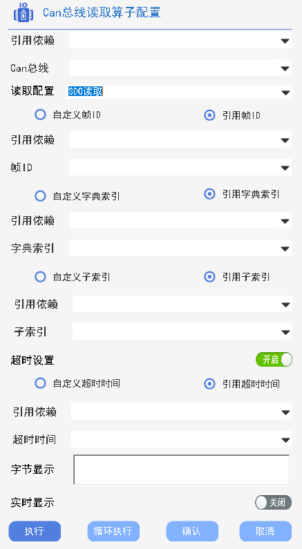

Can总线读取通过引用Can总线初始化算子输出的对象Can对象实现Can信息接收,支持PDO读取以及SDO读取,支持设置读取时间,当在设定时间内读取到Can卡返回信息算子执行结束,可根据引用Can对象自动解析使用的协议,当解析为使用CanOpen协议时支持读取信息的时候也支持SDO读取以及PDO读取,支持显示交互信息。
引用依赖,Can对象”引用Can总线初始化输出对象
读取配置”默认值为常规读取,包含SDO读取、PDO读取和心跳读取,当引用Can总线初始化Can对象使用的协议为不为CanOpen时,使用SDO读取、PDO读取和心跳读取功能无效。

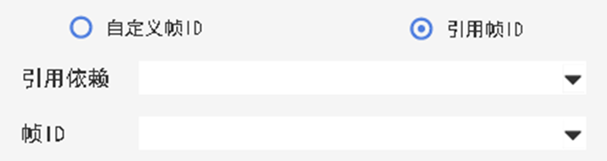

SDO读取

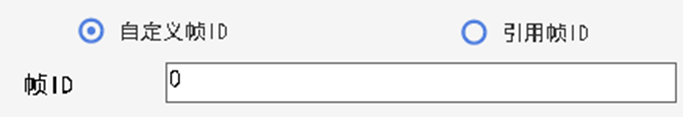

自定义帧ID”选择此模式界面发生变化,显示手动输入帧ID界面,以帧ID文本框数据作为帧ID使用,数据格式为16进制字符串“自定义帧ID”选择此模式界面发生变化,显示手动输入帧ID界面,以帧ID文本框数据作为帧ID使用,数据格式为16进制字符串。
引用帧ID”选择此模式界面发生变化,通过“引用依赖,帧ID”数据作为帧ID使用。

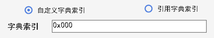

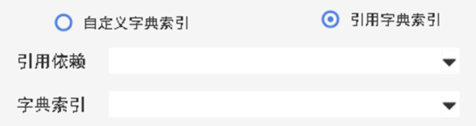

自定义字典索引”选择此模式界面发生变化,显示手动输入字典索引界面,以字典索引文本框数据作为字典索引使用,数据格式为16进制字符串。
引用字典索引”选择此模式界面发生变化,通过“引用依赖,字典索引”数据作为字典索引使用。

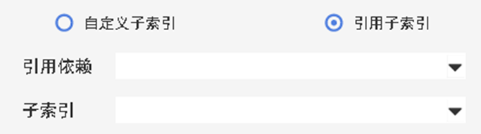

自定义子索引”选择此模式界面发生变化,显示手动输入子索引界面,以子索引文本框数据作为子索引使用,数据格式为16进制字符串。
引用子索引”选择此模式界面发生变化,通过“引用依赖,子索引”数据作为子索引使用。

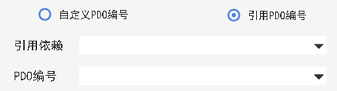

PDO读取
自定义PDO编号”选择此模式界面发生变化,显示手动设置PDO编号界面,数据范围为1-4,默认值为1
引用PDO编号”选择此模式界面发生变化,通过“引用依赖,PDO编号”数据作为PDO编号使用
心跳读取:选择此模式界面发生变化

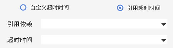

超时设置”设置默认打开,打开后可实现在规定事件内判断是否有信息反馈的功能。
自定义超时时间”选择此模式界面发生变化,显示手动设置超时时间界面,默认值为10000,范围为毫秒
引用超时时间”选择此模式界面发生变化,通过“引用依赖,超时时间”数据作为超时时间使用
字节显示”当使用SDO、PDO和心跳读取模式时使用界面功能时显示发送帧ID数据和产生交互的信息,包括引用依赖的选择、单选按钮的使用等。

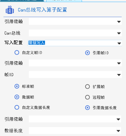

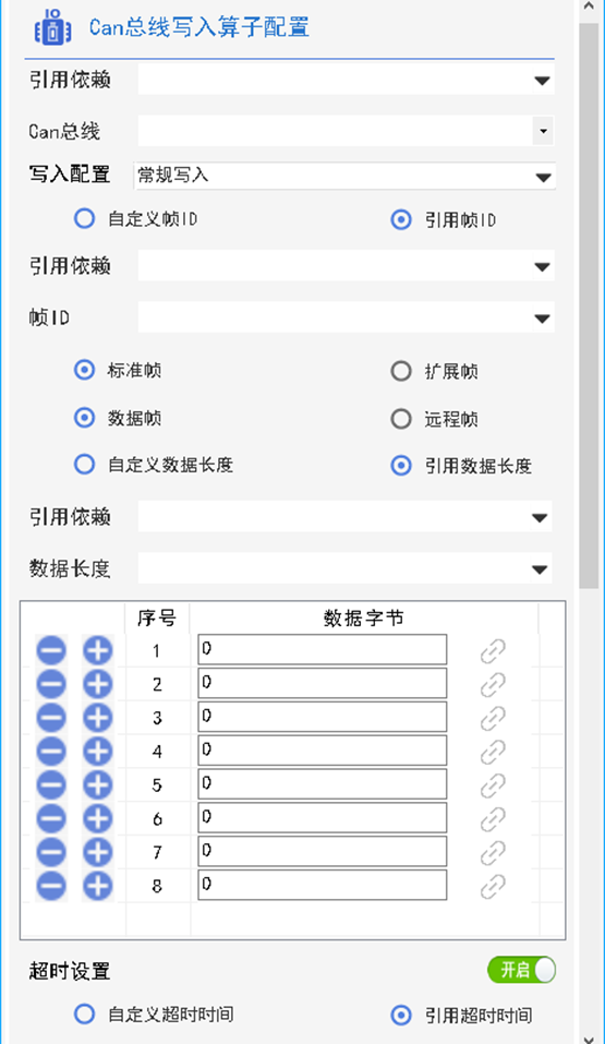

3.3 CAN 消息写入与控制

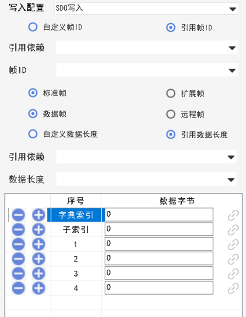

GraniStudio 的Can总线写入算子通过引用Can总线写入算子输出的对象Can对象实现Can信息写入并能够自动解析使用协议,支持选择三种方式进行写入,分别为常规发送、SDO写入以及PDO写入,支持Can通道、帧ID、数据长度、字典索引、字索引、PDO编号、超时时间选择自定义与引用依赖,根据解析的协议类型配置界面提供不同配置参数。
交互信息支持显示:当使用SDO、PDO写入时可在配置界面显示交互信息,使用SDO写入时显示格式为“帧ID: 发送数据: 等待接收”,使用PDO写入时显示格式为“帧ID: 发送数据: 等待接收”,使用心跳写入显示格式为“帧ID: 等待接收:”。
引用依赖,Can总线对象”引用Can总线初始化输出对象
写入配置”默认值为常规读取,包含SDO写入和PDO,当引用Can总线初始化Can对象使用的协议为不为CanOpen时,使用SDO写入、PDO写入功能无效。
“常规写入”使用时界面自动变化
SD0写入”使用时界面自动变化,在配置表中,此时无法添加和删除行
PD0写入”使用时界面自动变化,显示PDO编号
帧ID”:
“引用帧ID”选择此模式界面发生变化,通过“引用依赖,帧ID”数据作为帧ID使用
帧类型”:分别标准帧和扩展帧
帧格式”:分别数据帧和远程帧

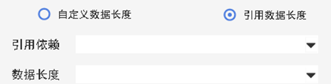

数据长度”:配置长度数据长度,对应表格显示行数
“自定义数据长度”选择此模式界面发生变化,显示手动设置长度界面,默认值为8,范围为1-64
“引用数据长度”选择此模式界面发生变化,通过“引用依赖,数据长度”数据作为数据长度使用

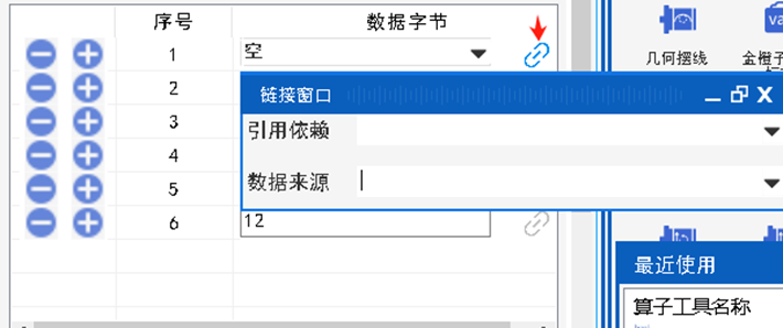

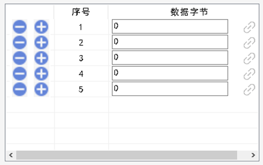

表格”用于配置发送数据
”通过此按钮可删除表格行
”赋值表格行并添加到表中
数据字节”用于配置输入字节,默认为手动输入,当点击图表时切换为可引用数据。
字节显示”显示发送帧ID数据和产生交互的信息,使用时引用依赖的选择、单选按钮的使用等都可刷新显示。
