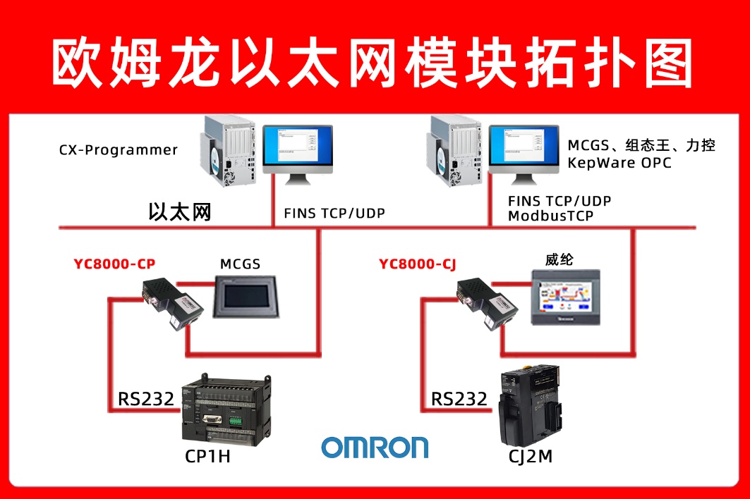

远创智控YC8000-CP以太网通讯模块是一款专门为欧姆龙PLC设计的通信模块,它可以将PLC的串口通信转换为以太网通信,为PLC提供网口功能。该模块一端与上位机编程软件进行以太网通讯,另一端连接触摸屏来监控,实现了PLC与上位机和触摸屏之间的数据传输和远程监控。
三、设备连接

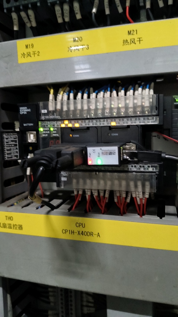

在本应用案例中,主要涉及的设备有:欧姆龙CP1H PLC、远创智控YC8000-CP以太网通讯模块、上位机编程软件(如CX-Programmer)以及触摸屏(如威纶通MT8102iE)。
设备连接方式如下:
首先,将远创智控YC8000-CP以太网通讯处理器通过串口(如RS232或RS485)与欧姆龙CP1H PLC连接。YC8000-CP以太网模块支持多种串口通信协议,能够与CP1H PLC实现无缝对接。
然后,将YC8000-CP以太网模块通过以太网接口与上位机编程软件所在的计算机连接。这样,技术人员就可以通过上位机编程软件对PLC进行远程编程、调试和监控。
最后,将YC8000-CP以太网模块与触摸屏连接。触摸屏通过以太网与YC8000-CP以太网模块通信,实时显示PLC采集到的设备运行状态和生产数据,同时操作人员也可以通过触摸屏对PLC进行控制和参数设置。
