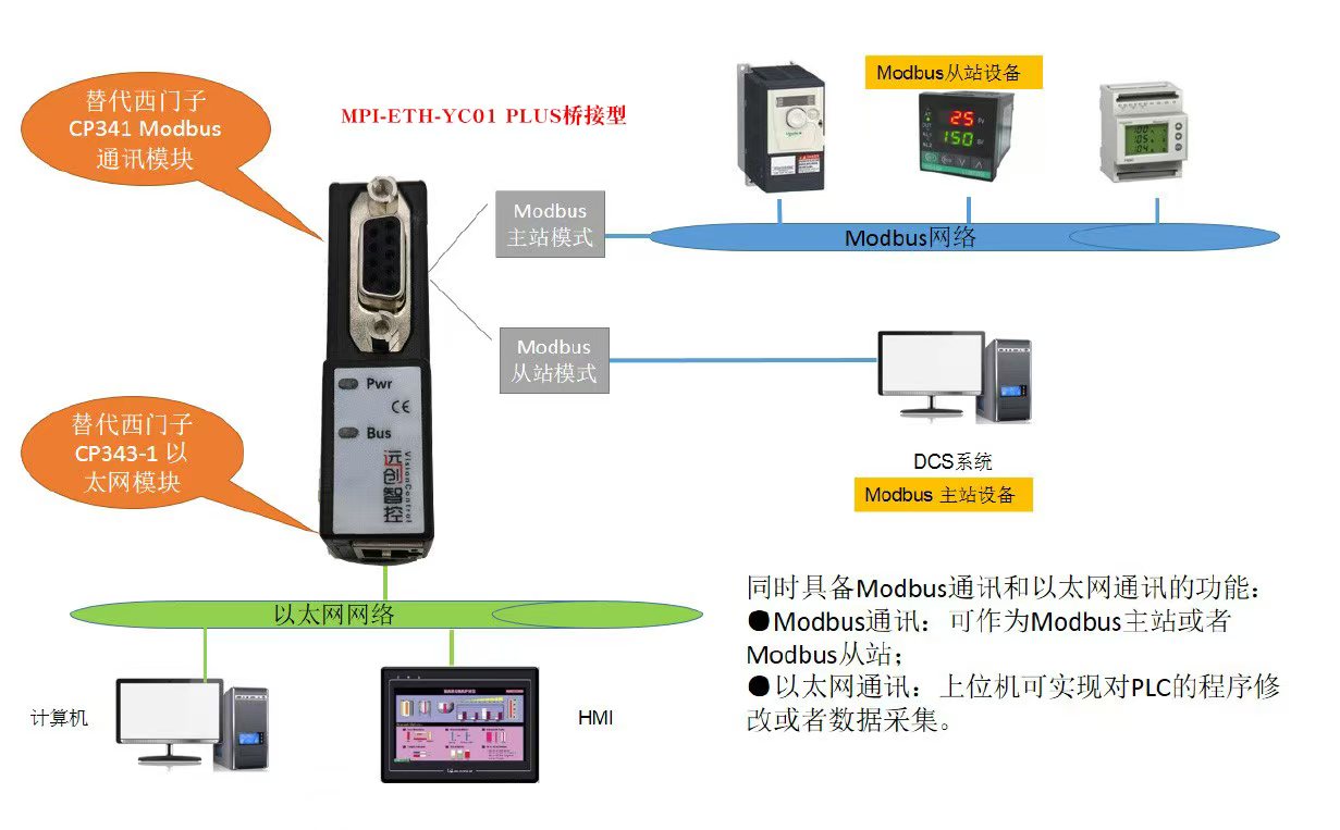

二、远创智控以太网模块功能简介
(一)强大的协议转换与桥接能力
MPI-ETH-YC02 Plus作为一款桥接型以太网模块,具备串口转以太网、以太网桥接器的关键功能,能够将西门子300PLC的MPI9针DP口信号转换为以太网信号。其扩展的九针母口支持ModbusRTU的主从站功能,可轻松实现与MODBUSRTU协议设备(如汇川MD380变频器)的通信,同时网口支持ModbusTCP服务器和客户机功能,为连接西门子1200PLC等支持以太网通信的设备奠定基础。

(一)网络架构设计
整体网络架构如[结构拓扑图1]所示。将MPI-ETH-YC02 Plus以太网模块DP口与西门子300PLC的MPI9针DP口相连,模块的以太网口通过交换机与西门子1200PLC的以太网口连接,实现两者之间的以太网通讯。同时,以太网模块的扩展九针母口与汇川MD380变频器的RS485接口连接,用于采集变频器数据。而原有的西门子TP1200Comfort触摸屏继续保持与西门子300PLC的DP通讯连接,不受新添加设备的影响。
