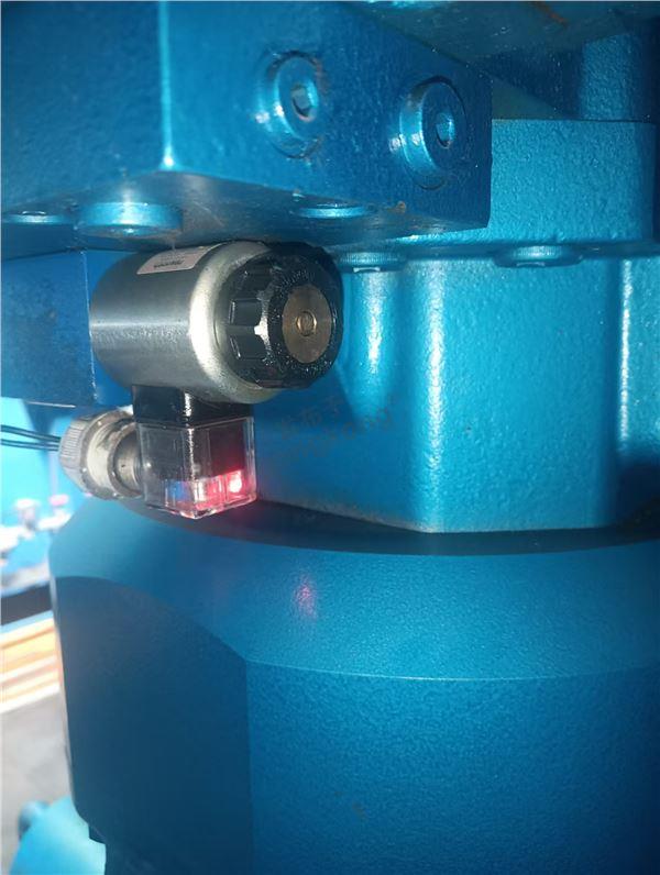

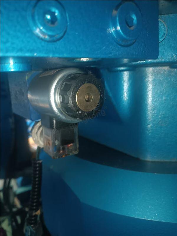

液压电磁阀的开闭怎么看?凹进去的小圆心是阀芯吗?

 电池阀已电就吸住,外观一看凹进去的小圆心就吸进去  电池阀已失点中间那个小圆心就凸出来,

是阀芯 切换油路的作用   具体如何切换 看电磁阀型号结合油路原理图

凹处小圆心可能是是阀芯,需结合控制信号判断 。

那是电磁铁的衔铁,它推动液压阀的滑阀。
