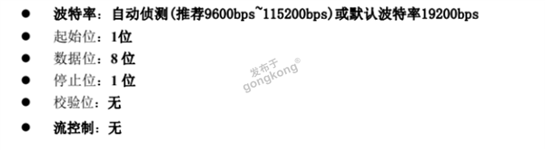

自由协议支持:区别于固定Modbus协议转换,该类网关可适配传感器自定义通信规约。例如JRT传感器可能采用特定帧结构的十六进制数据,网关需配置起始位、数据长度等参数实现透明传输。

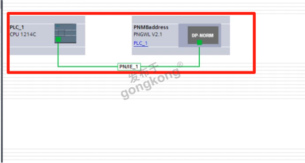

安装完GSD文件后与plc进行组态

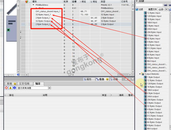

添加输入输出指令

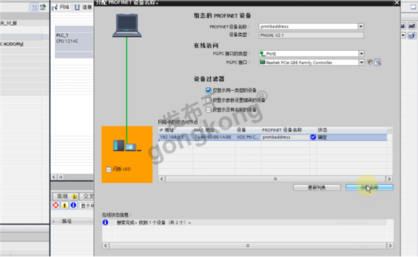

添加完成后分配设备名称

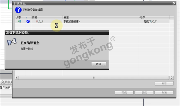

编译下载到plc

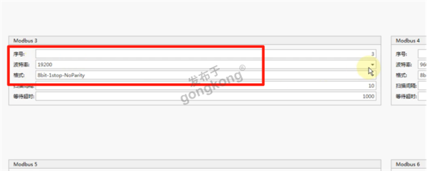

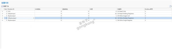

设置数据映射添加输入输出指令长度与博图插槽保存一致

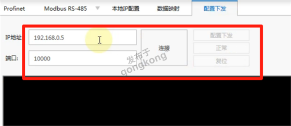

输入博图分配的IP地址后点击连接

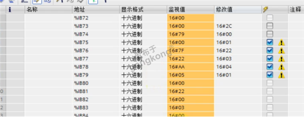

最后在监控表监控传感器数据
