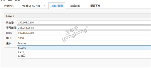

RS485Profinet网关参数配置的关键步骤
PN端网络参数:在博途(TIA Portal)中创建新IO设备时,需确保RS485Profinet网关的IP地址(如192.168.0.5)与设备名称(如"PNMBaddress")完全匹配。这相当于为翻译官分配明确的"工作证"信息。

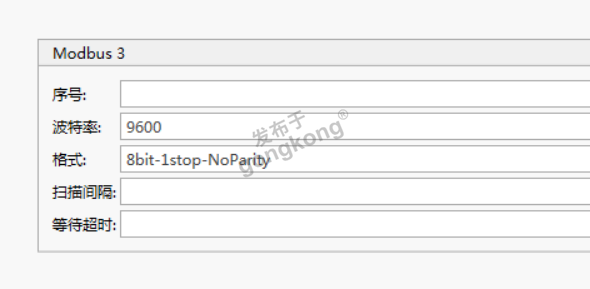

RS485端口设置需重点关注三个参数:波特率(建议9600bps)、校验位(偶校验)和停止位(1位)。
特别需要注意的是,JRT传感器的地址码(0x01-0xFF)必须与RS485Profinet网关配置的站号一一对应,这如同给每个设备颁发唯一的"通行证"
工作模式选择:当多个JRT设备共存时,建议采用主从模式。此时RS485Profinet网关作为主站周期性轮询各从站设备,轮询周期可设置为100ms级,恰好匹配多数物流分拣系统的响应要求。
数据映射与功能激活
