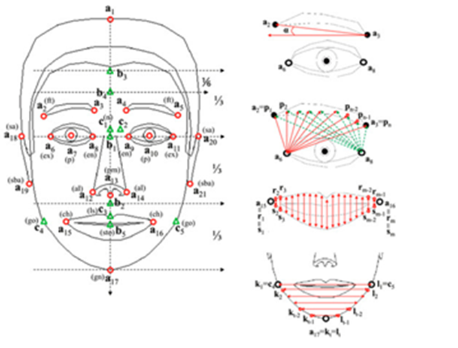

在智能安防门禁系统中,需对进出人员进行快速且准确的身份识别,以此确保场所安全。利用人脸识别技术,可避免传统门禁卡易丢失、被盗用等问题,提升门禁系统安全性与便捷性。
硬件选型
硬件选型方面,摄像头选用高分辨率工业级产品,具备良好的低光照性能与自动对焦功能。高分辨率能采集更清晰人脸图像,为后续识别提供优质数据;低光照性能确保在不同光线环境下都能正常采集图像;自动对焦功能可快速适应人员与摄像头不同距离,保障图像清晰。计算设备采用高性能嵌入式计算机,其具备多核处理器与较大内存。多核处理器能并行处理复杂人脸识别算法计算任务,提升运算效率;大内存可存储大量人脸特征数据及运行过程中的中间数据,确保系统流畅运行。
软件架构
软件架构上,图像采集模块通过 LabVIEW 的视觉开发模块,调用摄像头驱动,实现实时图像采集。同时利用相关函数对采集图像进行预处理,如灰度化、降噪等,降低后续算法处理复杂度,提升处理速度与准确性。人脸检测模块基于 AdaBoost 算法,在 LabVIEW 中编写或调用已封装的函数库进行人脸检测。AdaBoost 算法能从大量图像特征中筛选出关键特征,快速定位图像中的人脸位置,检测速度快且准确率较高。人脸识别模块运用局部二值模式(LBP)等算法,提取检测到人脸的特征,并与预先建立的人脸库中的特征进行比对。LabVIEW 丰富的数学与信号处理函数库,方便实现这些复杂的特征提取与比对算法。结果输出与控制模块则在识别结果匹配成功时,发送信号控制门禁开启;若匹配失败,记录相关信息并可触发报警提示。同时,将识别结果及相关时间、人员信息等存储到数据库,便于后续查询与分析。
架构优势
该软件架构优点显著。开发效率高,LabVIEW 图形化编程方式相较于传统文本编程,工程师无需花费大量时间在语法学习与代码编写上,能快速搭建起软件架构框架,将更多精力放在算法实现与功能优化上,大幅缩短开发周期。硬件集成方便,LabVIEW 对各类硬件设备支持良好,无论是摄像头还是嵌入式计算机,都有现成的驱动与函数库,可轻松实现硬件与软件的集成,降低系统搭建难度。可扩展性强,随着业务发展,若需添加新功能(如增加人员权限管理、与其他安防系统联动等),可在现有软件架构基础上,方便地添加新模块或修改现有模块,无需对整体架构进行大规模调整。与基于传统文本编程语言(如 C++)开发的架构相比,LabVIEW 架构更直观、易理解,非计算机专业背景的工程师也能快速上手开发。在硬件集成方面,LabVIEW 无需复杂的底层驱动开发过程,而传统语言可能需要编写大量代码来实现硬件通信与控制。
问题与解决
开发过程中遇到了一些问题,首先是光照变化影响识别准确率,在不同时间段与天气条件下,门禁处光线变化大,导致采集人脸图像质量不稳定,影响识别准确率。对此,在图像预处理阶段采用自适应直方图均衡化等光照补偿算法,对不同光照条件下的图像进行增强处理,提升图像质量,减少光照对识别的影响。其次是人脸库更新问题,随着新人员加入或人员外貌变化(如发型改变、佩戴眼镜等),需及时更新人脸库,但传统更新方式复杂且易出错。通过开发基于 LabVIEW 的人脸库管理界面,支持批量导入新人员人脸图像、自动更新人脸特征以及手动调整特征等功能,简化人脸库更新流程,确保人脸库准确性与时效性。另外,系统实时性要求高,门禁系统需快速响应人员进出,对识别速度要求高,算法处理速度有时难以满足实时性需求。针对这一问题,对人脸识别算法进行优化,采用更高效的特征提取与比对方法,同时利用 LabVIEW 对多核处理器的支持,将算法中的可并行部分分配到多个核心上同时处理,提升整体计算速度,满足系统实时性要求。
