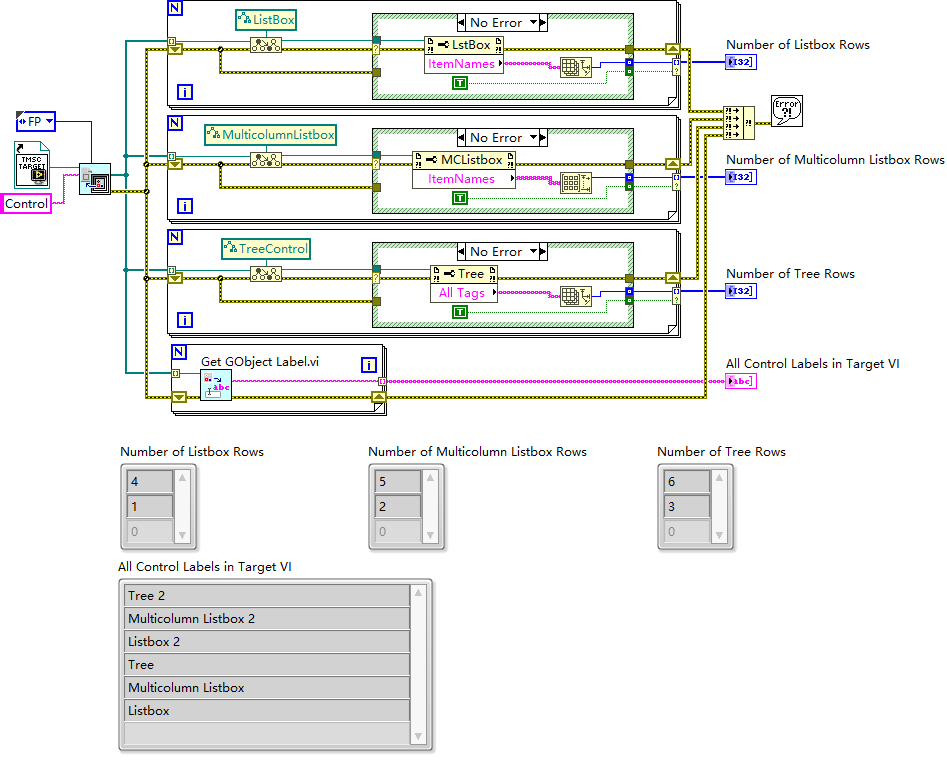

To More Specific Class  LabVIEW 中用于控件引用类型转换的关键函数。可将通用 GObject 引用,精准转为 ListboxTreeControl 等特定控件类引用,让开发者能调用专属属性(如获取列表行数),实现对不同控件类的差异化属性读写,是处理复杂 UI 控件交互的基础工具。
利用Traverse for GObjects VI 获取目标 VI 前面板控件引用,利用 To More Specific Class 函数,将引用转换为 ListboxMulticolumnListboxTreeControl 等特定类,读取类专属属性(如行数),还可获取控件标签,演示特定类属性读取流程。
VI 说明
  • Traverse for GObjects VI:功能是遍历获取目标 VI 前面板控件引用,为后续操作提供基础;使用场合是需批量访问 VI 前面板控件时;特点是能全面抓取控件引用,便于统一处理;注意事项:要确保目标 VI 加载正常,避免因 VI 状态异常导致引用获取失败。对比类似功能(如手动逐个获取控件引用),它更高效,适合控件数量多的场景,减少手动操作繁琐性。
  • To     More Specific Class 函数:功能为将通用控件引用转换为特定类引用,实现类专属属性读取;用于需访问特定控件类属性(如不同列表、树控件行数)场景;特点是精准转换,适配不同控件类;注意:转换前要确认控件实际类型,若类型不匹配,函数会报错,影响流程。对比直接访问属性(若类型不通用会报错),它通过类型转换,让跨类属性访问更可控
  • Get     GObject Label.vi:功能是获取     GObject 标签文本,示例中用于收集目标 VI 控件标签;在需提取控件标识信息时使用;特点是专注标签提取,简单直接;注意:依赖     GObject 自身标签设置,未设置则可能返回空值。对比手动解析控件标识,它更便捷,直接获取预设标签内容
这些功能围绕 LabVIEW 中控件类属性访问,解决不同控件类属性差异化读取问题,在 UI 交互逻辑开发、控件状态监控等场景(如统计界面列表项数量、获取控件标识用于日志)常用,通过类型转换和引用遍历,让复杂 UI 控件属性访问更有序
