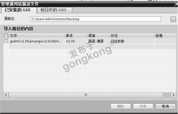

1. 项目创建与GSD文件导入
在博图(TIA Portal)中创建新项目时,需导入RS485Profinet网关的GSD文件
(如gsdml-v2.35-pn-pngw-v2.0-20240428”),该文件包含设备通信参数与功能描述。
技术要点:GSD文件的版本需与RS485Profinet网关固件匹配,否则可能导致配置失败。

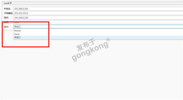

通过RS485Profinet网关配置软件(如PNToModbusConfigurationTool),设置设备工作模式:
周期测量模式:传感器按固定频率发送数据,适用于连续监测场景。
触发测量模式:由外部信号(如PLC指令)启动单次测量,适合节能需求场景。

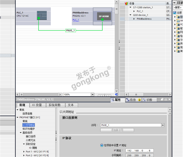

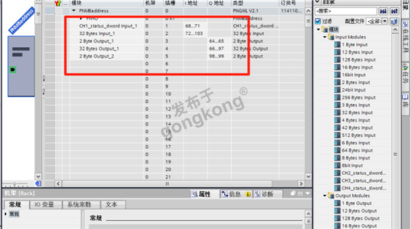

3. Profinet网络组态
在博图软件中,将RS485Profinet网关组态并分配完RS485Profinet网关IP地址与plc 本机电脑在同一网段

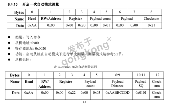

添加数据映射指令

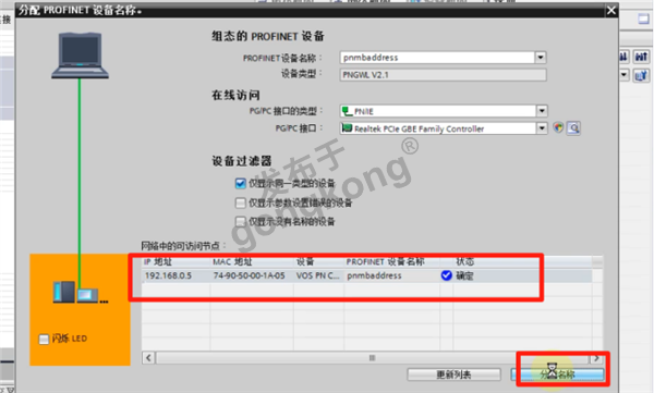

分配RS485Profinet网关名称后下载

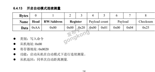

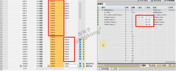

最后在监控表写入开启自动模式连续测量模式命令,来看传感器反馈的数据
