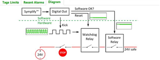

LabVIEW开发高精度、自动化的继电器测试系统,用于全面检测继电器各项性能指标,满足工业生产、科研实验等对继电器质量把控的严格需求。借助 LabVIEW 图形化编程平台,整合高性能硬件设备,实现测试流程自动化、数据处理精准化以及结果呈现直观化。
应用场景
该测试系统主要应用于继电器生产厂家的质量检测环节,确保出厂产品质量达标;同时,在电力、自动化控制、航空航天等行业,当涉及继电器选型、老化测试、故障排查时,此系统也能提供可靠的测试支持。
硬件选型
  • 数据采集卡:选用高速高精度数据采集卡。其具备多通道同步采集功能,可同时对多个继电器的电气参数进行采集,满足并行测试需求;采样率高,能精准捕捉继电器动作瞬间的信号变化,确保测试数据完整性与准确性。例如,在测量继电器触点切换时间时,高速采样可精确到微秒级。
  • 电源模块:采用可编程直流电源,输出电压、电流稳定且可灵活调节,能为不同规格继电器提供适配的驱动电源,满足从低功耗到高负载继电器的供电需求。在测试高功率继电器时,稳定的电源输出可保证测试过程中继电器工作状态不受电源波动影响。
  • 信号调理模块:选用专业产品,对采集到的微弱信号进行放大、滤波等处理,提升信号质量,降低噪声干扰,确保后续数据处理与分析的可靠性。在测量继电器触点接触电阻时,经信号调理后,可准确测量低至毫欧级别的电阻值。
软件架构
功能实现
  1. 测试流程控制:在 LabVIEW 中利用状态机模式,将测试流程划分为初始化、参数设置、测试执行、数据采集、结果分析、报告生成等多个状态,依据用户设置自动按序执行,确保测试流程标准化、自动化。
  2. 数据采集与处理:调用 LabVIEW 丰富的数据采集函数库,与硬件数据采集卡通信,实时采集继电器各项电气参数,如电压、电流、时间等;利用信号处理与数学分析函数,对采集数据进行滤波、积分、微分等运算,提取关键特征参数,用于性能评估。
  3. 结果显示与报告生成:运用 LabVIEW 图形化界面设计功能,以直观图表形式展示测试结果,如柱状图对比不同继电器的性能参数、趋势图呈现继电器老化测试中的参数变化;内置报告生成工具,可一键生成包含测试数据、图表、结论的专业测试报告,支持 PDFExcel 等多种格式导出。
架构优点
  • 开发效率高:图形化编程方式,工程师无需花费大量时间在复杂语法学习上,通过简单拖拽功能模块、连接数据流即可完成程序搭建,相较于传统文本编程,大幅缩短开发周期。
  • 灵活性与可扩展性强:采用模块化设计理念,每个测试功能封装为独立子 VI,方便后续功能扩展与升级。若新增一种继电器测试类型,只需添加对应测试子 VI,并在主程序中合理调用即可。
  • 易于维护与调试:程序框图直观展示程序逻辑与数据流向,出现问题时,工程师可快速定位故障节点;LabVIEW 自带丰富调试工具,如设置断点、单步执行、实时数据监测等,便于问题排查与修复。
对比特点
与基于其他编程语言搭建的测试系统相比,LabVIEW 软件架构在硬件驱动集成方面更便捷,多数主流硬件设备厂商直接提供 LabVIEW 驱动程序,减少开发人员底层驱动开发工作量;在数据可视化呈现上更具优势,能轻松创建逼真的虚拟仪器面板,让测试结果展示更贴合工程师操作习惯,增强人机交互体验。
问题与解决
  • 硬件通信问题:开发初期,数据采集卡与 LabVIEW 通信不稳定,常出现数据丢包现象。经排查,是驱动程序版本与 LabVIEW 软件版本不兼容导致。解决方法是联系硬件厂商,获取最新适配驱动程序,并对 LabVIEW 进行必要更新,确保两者协同工作稳定。
  • 复杂算法实现:在设计继电器故障诊断算法时,涉及复杂数学模型,直接用图形化编程实现难度较大。通过 LabVIEW  Python 混合编程解决,在 Python 中编写复杂算法代码,利用 LabVIEW  Python 节点调用 Python 脚本,实现复杂算法与 LabVIEW 测试系统的融合。
