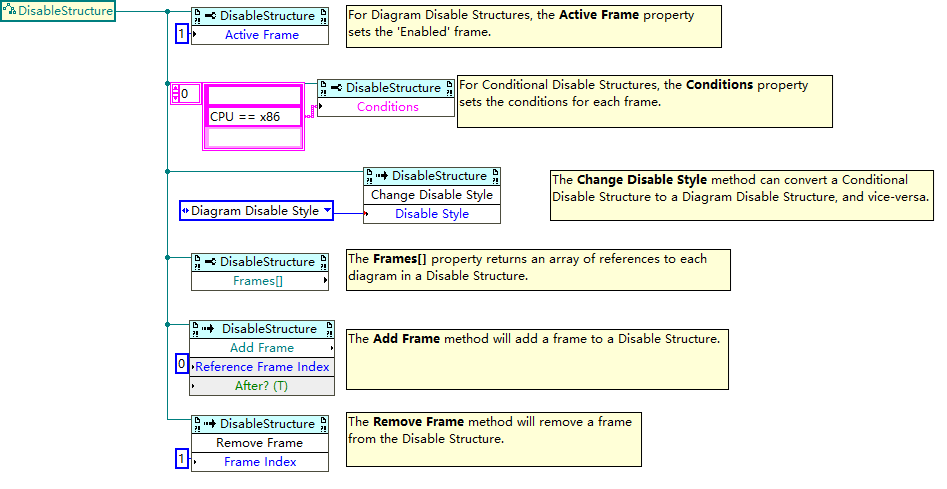

Disable Structure 类相关 VI 用于操作 LabVIEW 里的条件禁用结构(Conditional Disable Structures )与程序框图禁用结构(Diagram Disable Structures ),借助属性和方法实现结构的修改、检查等,是 VI 脚本(VI Scripting )场景下控制这类特殊结构的工具
功能说明
(一)Active Frame 属性
  • 功能:针对程序框图禁用结构,设置启用(Enabled” 的框架
  • 使用场合:需指定程序框图禁用结构中哪个框架处于活跃执行状态时使用,比如调试时想固定执行某一框架逻辑
  • 特点:直接关联框架启用状态,操作简洁直观
  • 注意事项:仅对程序框图禁用结构有效,用于条件禁用结构会无预期效果
  • 对比:和条件禁用结构的 Conditions 属性不同,后者针对条件逻辑设置,它聚焦框架启用选择,一个管执行条件,一个管执行框架
(二)Conditions 属性
  • 功能:为条件禁用结构各框架设置启用条件,像示例里 “CPU == x86” 这类判断逻辑
  • 使用场合:开发跨平台、多环境适配代码,依据不同硬件、系统等条件让对应框架执行,比如区分 x86  ARM 架构执行不同分支
  • 特点:通过条件表达式精准控制框架执行,适配复杂环境判断需求
  • 注意事项:条件表达式语法需符合 LabVIEW 规则,写错可能导致结构逻辑异常;要考虑条件覆盖性,避免出现无框架执行情况
  • 对比:和 Active Frame 属性作用对象、逻辑不同,一个基于条件动态选框架,一个固定选程序框图禁用结构的框架
(三)Change Disable Style 方法
  • 功能:实现条件禁用结构和程序框图禁用结构相互转换
  • 使用场合:开发中根据需求调整结构类型,比如前期用条件禁用结构做逻辑验证,后期想转为程序框图禁用结构做静态调试控制
  • 特点:灵活转换结构类型,让结构适配不同开发阶段需求
  • 注意事项:转换可能影响已有逻辑,转换后需检查条件、框架执行逻辑是否正常;转换不可逆风险低,但仍建议转换前备份
  • 对比:和单纯修改结构内部属性(如 Active FrameConditions )不同,它是改变结构类型本质,从结构 “类别” 层面调整,后两者是同一结构类型内的设置
(四)Frames [] 属性
  • 功能:返回禁用结构中每个程序框图(框架关联逻辑)的引用数组,可进一步操作框架内代码等
  • 使用场合:需批量访问、修改禁用结构各框架程序框图内容时,比如遍历替换各框架里某一通用子 VI
  • 特点:提供批量操作入口,便于对多框架统一处理
  • 注意事项:引用操作需遵循 LabVIEW 引用管理规范,用完及时释放,避免内存泄漏;通过引用修改框架内容可能影响结构原有逻辑,要做好测试
  • 对比:和 Add FrameRemove Frame 方法侧重框架数量增减不同,它聚焦已有框架的引用获取,用于后续深度操作,方法是 “增删,它是 “访问”
(五)Add Frame 方法
  • 功能:给禁用结构添加新框架,可指定参考框架索引(Reference Frame Index )与添加位置(After? (T) True 为参考框架后,False 为参考框架前
  • 使用场合:开发中需扩展禁用结构逻辑分支,新增框架补充不同条件或执行逻辑时使用,比如功能迭代要加新硬件适配分支
  • 特点:灵活控制添加位置,能精准插入框架,适配代码组织需求
  • 注意事项:添加后需设置新框架的条件(条件禁用结构)或明确是否启用(程序框图禁用结构),否则可能导致逻辑混乱;合理选择参考框架,保证代码结构清晰
  • 对比:和 Remove Frame 方法是 “”“” 互补,一个扩展结构规模,一个精简,共同维护框架数量,Add Frame 注重有序添加,Remove Frame 注重精准删除
(六)Remove Frame 方法
  • 功能:从禁用结构移除指定索引(Frame Index )的框架
  • 使用场合:清理冗余框架,简化禁用结构逻辑,比如某硬件适配分支不再使用,移除对应框架
  • 特点:精准删除,快速精简结构
  • 注意事项:删除前确认框架逻辑无依赖,避免影响其他框架执行;记录好删除框架的逻辑,防止后续需求回溯无依据
  • 对比:和 Add Frame 方法功能相反,一个删框架减逻辑分支,一个加框架增逻辑分支,配合使用可灵活调整结构复杂度
这些 VI 围绕禁用结构构建起一套操作体系,从属性查询设置到结构类型转换,再到框架增删,助力工程师在 VI 脚本场景下高效管控条件禁用与程序框图禁用结构,适配多样开发、调试、维护需求,是 LabVIEW 高级编程里处理这类特殊逻辑结构的关键工具。
