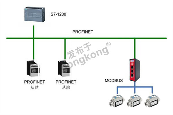

在工业自动化场景中,设备间的通信协议差异常常需要通过协议转换来解决。本文以Modbus RTUProfinet网关为核心,探讨如何将涡街液体流量计接入西门子1200 PLC系统(S7-1200),并分析其技术实现与实际应用价值。

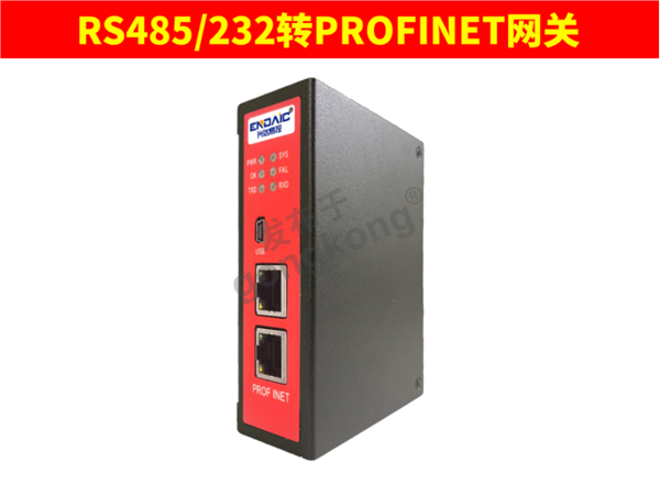

涡街液体流量计通常采用Modbus RTU协议(如RS485接口)传输数据,而西门子1200 PLCProfinet网络则基于工业以太网协议。两者如同“语言不通的协作者”,需通过Modbus RTUProfinet网关实现双向转换

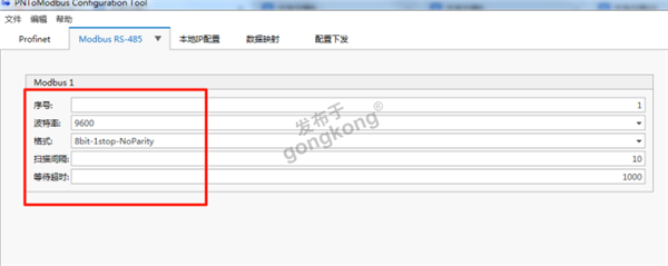

2. Modbus RTUProfinet网关配置
参数设置:在Modbus RTUProfinet网关配置工具中,定义Modbus设备的波特率(如9600bps)、数据位、停止位等。

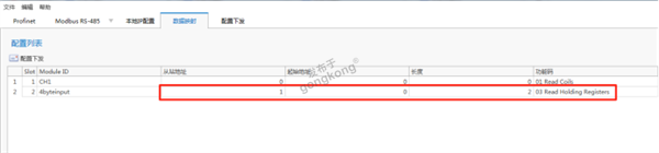

数据映射:将流量计的寄存器地址(如瞬时流量寄存器0x0000)映射为Profinet网络中的IO变量,供PLC直接调用。

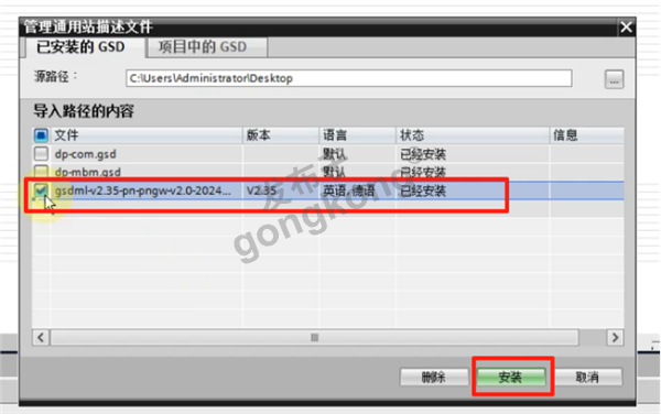

在博图编程软件安装Modbus RTUProfinet网关GSD文件

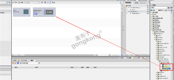

找到安装好的Modbus RTUProfinet网关驱动并拖拽到组态页面

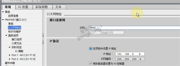

分配Modbus RTUProfinet网关IP地址

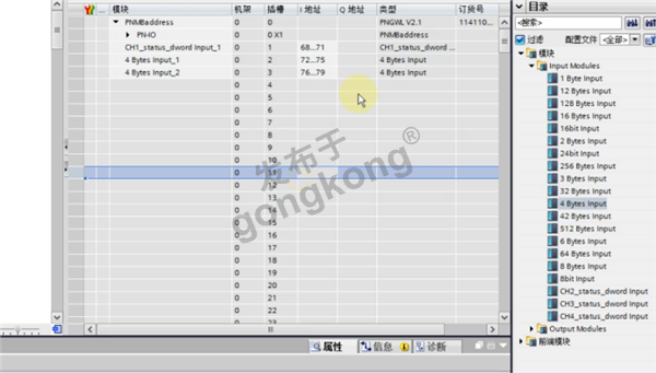

添加输入输出指令

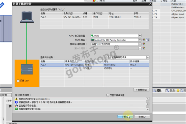

最后下载组态到plc
