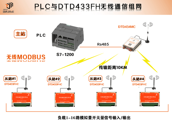

一、方案设计
方案设计是基于Modbus RTU协议实现的1主多从自组网无线通信形式,主站为西门子S7-1200 PLC,利用无线通讯终端连接从站I/O信号实现无线通讯。具备输入和输出开关量及模拟量信号功能,实现无线RS485通讯。
二、硬件准备
主站设备:西门子S7-1200 PLC × 1台
从站设备:I/O信号(模拟量、开关量)
无线设备:DTD433FH CX 2块(满足与西门子、三菱、AB、汇川、台达等PLC配套,还可以与PLC、DCS、智能仪表、泵阀及传感器等设备组成无线测控网络,代替有线RS485网,实现无线自组网通讯。)
主站通讯接口:Rs485接口
从站接口:I/O接口
通讯协议:Modbus RTU协议
三、接线方式
1. PLC与PLC远程IO模块的接线
使用DTD434MC的RS485口与西门子S7-1200 PLC串口连接。
2. DTD433H、DTD433F的接线
① DTD433H的I/O接口与从站设备连接
② DTD433F的I/O接口与从站设备连接

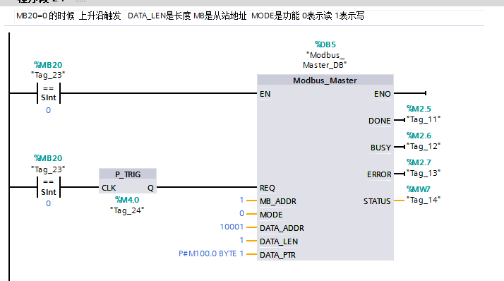

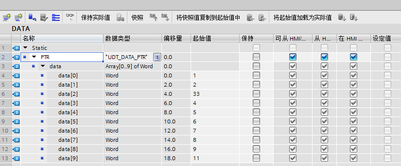

1. S7-1200 PLC组态
主站写指令,调用Modbus_master指令,如下图配置参数。
注:读取1号从站DTD433HC的开关量输入信道#1

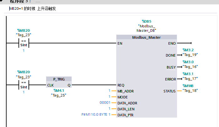

主站读指令,调用Modbus_master指令,如下图配置参数。
注:给1号从站DTD433HC下发控制输出命令

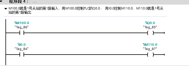

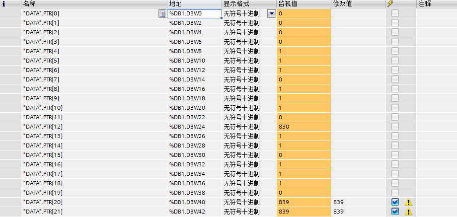

测试说明
S7-1200的I0.0闭合 对应433H信道#1输出
S7-1200的I0.1闭合 对应433H信道#2输出
S7-1200的I0.2闭合 对应433H信道#3输出
S7-1200的I0.3闭合 对应433H信道#4输出
433H的信道#1输入 对应S7-1200的Q0.0
433H的信道#2输入 对应S7-1200的Q0.1
433H的信道#3输入 对应S7-1200的Q0.2
433H的信道#4输入 对应S7-1200的Q0.3
