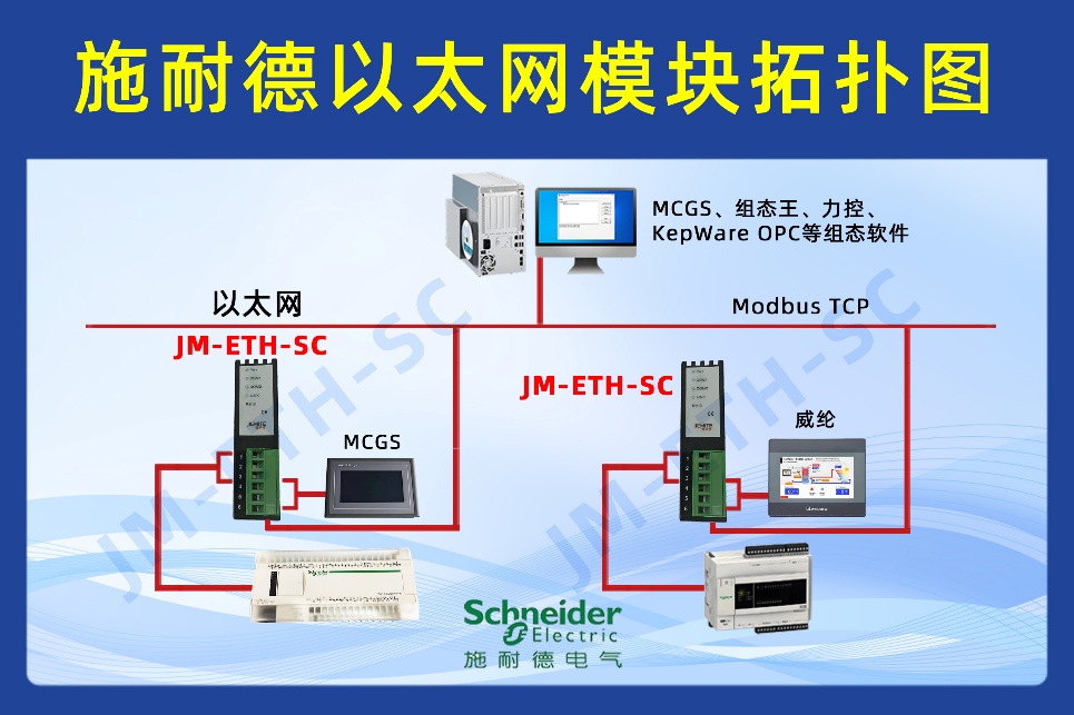

三、系统拓扑
1.现场层
•施耐德M200 PLC(型号TM200C40U)负责采集轨道电路状态、道岔位置、温湿度、烟雾等200余点I/O信号。
•JM-ETH-SC(RS-485版本)PLC以太网模块通过9针D-Sub口与PLC编程口相连,波特率设为115200bps。

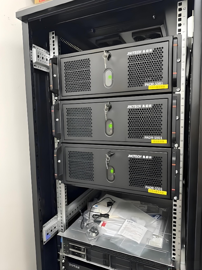

2. 监控层
•触摸屏:威纶通MT8071iE,通过ModbusTCP读取PLC数据,实现就地HMI。
•上位机:两台研华工控机运行组态王7.5,一台用于调度室实时监控,一台用于工程师站历史数据存储。
施耐德M200 PLC借助于以太网通讯模块与上位机通讯实现触摸屏监控的应用配置案例(图4)

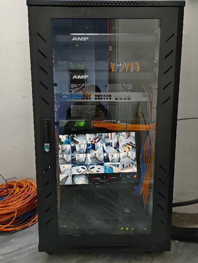

3. 网络层
•JM-ETH-SC以太网模块RJ45口接入车站千兆工业环网交换机,环网采用RSTP冗余协议。
•调度中心通过既有MPLSVPN专线,与12个车站形成星-环混合拓扑。
施耐德M200 PLC借助于以太网通讯模块与上位机通讯实现触摸屏监控的应用配置案例(图5)
