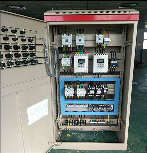

配电箱安装完成后的验收工作至关重要,以下从外观、安装牢固程度、内部电器元件、接线、接地等方面进行详细介绍:
1. 外观检查
1. 配电箱的表面应无明显的划痕、变形、锈蚀等情况,油漆应完好无损,颜色均匀一致。
2. 箱门应能灵活开关,关闭后应与箱体紧密贴合,缝隙均匀,门锁应能正常使用,确保箱内设备的安全防护。
3. 配电箱上的标识应清晰、准确,包括用途、回路编号、警告标志等,便于操作人员识别和操作。
2. 安装牢固性检查
1. 检查配电箱的安装方式是否符合要求,明装的配电箱应安装在墙上或支架上,固定螺丝应拧紧,无松动现象;暗装的配电箱应与墙面齐平,四周缝隙应用密封胶密封良好。
2. 用水平尺和铅垂线检查配电箱的水平度和垂直度,其水平偏差不应大于 5mm,垂直偏差不应大于 3mm。
3. 轻轻晃动配电箱,检查其整体结构是否稳定,无晃动或异常声响,确保在运行过程中不会因震动而导致内部元件损坏或接线松动。
3. 电器元件检查
4. 逐一检查配电箱内的电器元件,包括断路器、接触器、继电器、熔断器、电表等,其规格、型号应与设计要求一致,外观无损坏、变形等缺陷。
5. 手动操作各电器元件,检查其动作是否灵活可靠,如断路器的分合闸操作应顺畅,接触器的吸合和释放应迅速,无卡滞现象。
6. 检查电器元件的整定值是否正确,如热继电器的过载保护值、漏电保护器的漏电动作电流和动作时间等,应符合设计要求和相关标准规定。
4. 接线检查
7. 检查配电箱内的接线是否整齐、美观,导线应排列有序,绑扎牢固,无交叉、凌乱现象。
8. 查看各接线端子的连接是否牢固,用螺丝刀轻轻拧动接线端子,检查是否有松动现象,确保接触良好,无发热隐患。
9. 检查导线的绝缘层是否完好,无破损、老化等问题,导线的颜色应符合规范要求,用于区分不同的相序和功能,如 A 相为黄色、B 相为绿色、C 相为红色、中性线为淡蓝色、保护接地线为黄绿双色。
10. 测量导线的绝缘电阻,应使用绝缘电阻表分别测量各相之间、各相对地之间的绝缘电阻,其值应不小于 0.5MΩ。
5. 接地检查
11. 检查配电箱的接地系统是否完善,包括箱体的接地端子、接地母线、接地极等,连接应牢固可靠,无松动、断裂现象。
12. 用接地电阻测试仪测量接地电阻,其值应符合设计要求,一般不大于 4Ω。
6. 功能测试
13. 给配电箱通电,检查各回路的电压是否正常,用电压表测量各相电压和线电压,其值应在额定电压的允许偏差范围内,一般为 ±10%。
14. 依次合上各回路的开关,检查所带负载是否能正常工作,如灯具是否能正常点亮、电动机是否能正常启动运行等。
15. 模拟故障情况,如过载、短路、漏电等,检查保护电器是否能及时动作,切断故障电路,以保护设备和人身安全。例如,通过调整热继电器的整定值,使其处于过载状态,观察断路器是否能在规定时间内跳闸。
